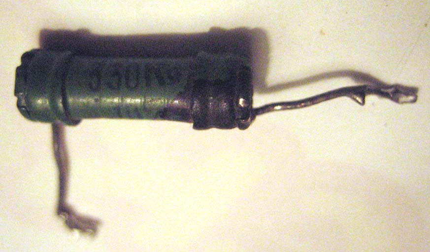

 резистор не выглядит сгоревшим. Зелёный, как многие другие. Не подпалёный.
Но какой-то...корявый.  Обруч у него корявый, который обжимает трубку резистора.
Кстати...сколько ж он мощности-то?  На глаз...пол ватта наверное...
А судя по радио....никто там вольготно в нем не ковырялся. Допотопное вмешательство в механику...крепежи виднО, но в остальном ....вероломства к схеме нету.

Сгорел или нет, это только тестер может сказать - чудеса всякие бывают...

Выпаял, проверил тестером. Никакой реакции, никаких омов и килоомов.
Не рабочий.  (сфотать?)

Я же говорил, что нельзя верить написанному - но только измеренному. Сфотографируйте в назидание читателям.

Чернота, это как гудроном с бумажного кондёра капнуло. Это явно не гарь.

На всякий случай вставлю и свой пятак. ;-)
Резюки ВС с ленточными ножками длиной около 20 мм - это 0.25 Вт, 35 мм такой же толщины - 0.5 Вт, такой же длины, но диаметром примерно 8мм - 1Вт, а двухваттные - диаметр около 8мм и длина примерно 50мм.
Все размеры примерные.
Еще -  резюк на 330 К даже под приложенным напряжением 250 В рассеивает мощность не более (250*250)/330000 ~~ 0.19 Вт, поэтому _сгореть_ не мог никак. А вот с течением времени мог потерять конструкционный контакт, или механически нарушиться слой графита - он ведь очень тонкий, и нанесен узкой спиралью. Я не раз встречал просто тупо оборванные резюки, выглядящие как новые, технологический брак может сначала не проявляться.
А это, по ходу, даже не сам ВС, а его предок ;-) Или че-то буржуйское или самопальное.
У Вас замечательные пятаки!  Очень мне помогают разобраться. :)
0.19 Вт, ?
Ну значит можно и МЛТ 0,25 вт попробовать на время, если быстро не найду помощнее.

Поставил на 0,25 вт. Другого не нашёл. Приемник вроде  ожил. Начал источать какой-то сладкий запах....хммм....
