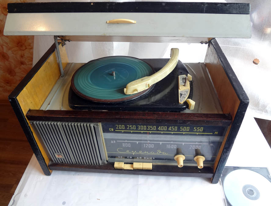

Сегодня сходил в одно место.... :D
  Там лежат невостребованные ....ламповые приемники, (самый серъёзный из них Донец (буквы "к" нету...и как не было) проигрыватели. Вроде как рабочие. Выбрал себе самый маленький с ДВ и СВ и с проигрывателем пластинок. (квадратный, из 70-х)
Вот какой я себе выбрал, на всякий случай. (Им особо  не надо, а при мне целее будет, подумал я.)
И это, парни, не просто идеальный комбик, а в него ещё можно граммпастинную гитарную минусовку можно ставить!!  :D
Звучит на удивление громко. Просто ядерно! Перегруз будет просто ...с запасом.
схема на трёх лампах.
Вот эт о возможно она - http://s014.radikal.ru/i328/1208/e0/2ad474eca53e.jpg
ИТ вот тут про неё - http://www.rw6ase.narod.ru/000/rpl_s1/serenada.html
Для комбика..по мне так...самое то ведь?
Почти рабочая. Беглый осмотр-рассследование показало, что от аппарата отказались, потому что он барахлил стандартной в те года причиной. Панельки ламп не форфоровые, а из коричневого слабого гетинакса. И контакты ножек ламп ненадёжные.
Что посоветуете, уважаемые?

Peratron, насколько помню, там один динамик. И он похож на динамик, который я в транзисторном приемнике видел.
Там ещё металлический колпак закруглённый, с выдавленными буквами , на магнитодиффузорной части.
Спасибо за уточнение, гляну.
Но вероятность поиметь такой раритет - невелика...
Значит мне повезло.  (фото сделано мною. Это мой экземпляр)

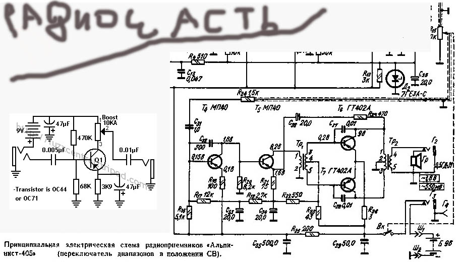

Со стыковко вот этого трейблБустера и вот этого усилка от радио альпинист 405 у меня проблема.
Может кто увидит тут, в чем может быть секрет?
У меня происходит жёсткий и очень громкий самовозбуд.
Вы подскажите, а я уж снова там всё пересмотрю.
Блинн...ну когда не в корпусе были платы, то работало нормально....

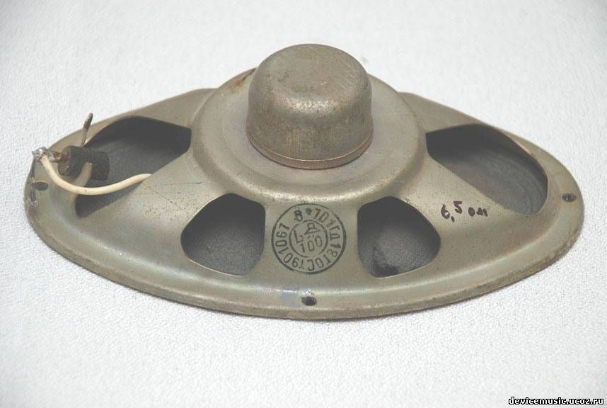

(сейчас всё таки пойду гляну, что там за динамик)
Re: Микрокомбо?
« Ответ #650 : Сентября 14, 2014, 09:19:53 pm »
Ха! а на нем не написано....
Железный набалдашник на магнитодиффузорной системе в рисках, и больше ничего не видно....
Хмм...может слабо пробито.
Глядел с фонариком, на балконе...
По внешнему вида вот такого типа:
только без надписей. как тут.
Без ферритового кольца.
Обычно маркировка производилась краской - в небольшом круглом знаке...

Однако, есть ощущение, что проблема излишней широкополосности поздних версий динамиков гипертрофирована.
Есть ли в их конструкции какие-либо революционные изменения или какие-то прорывные технологии? Конечно же, нет - бумага и тут, и там.
А сузить (читай, ухудшить) полосу воспроизведения легче, чем расширить её.
Если вариант LC-фильтра, как в многополосных системах, некошерен, то обратимся к истории: в старинных приёмниках в качестве темброрегулятора применялись сдвижные шторки. Манипулируя площадью фильтруемого излучения и текстурой ткани, можно подобрать требуемый завал АЧХ с различной крутизной - и измерительный микрофон тут в помощь.
Вообще, повторюсь, есть ощущение, что сама по себе проблема несколько надуманна...
Которая всё и решает - именно и только бумага (точней, свойства материала диффузора и его конструкция) обеспечивает ВСЕ частотные особенности излучения вне поршневого диапазона.
Выбор распределения толщины и плотности бумажной массы - критически важное ноу-хау, определяющее ВСЕ электроакустические параметры динамика.
Всякие акустические прибамбасы не способны дать управление АЧХ более, чем на 3...5 дБ - при потребных для гитарного использования -30 дБ.
Мне неизвестна даже теоретически схема чисто акустического фильтра, обладающего подобной крутизной спада.
Это от неосведомлённости о физической сущности работы электромеханических преобразователей энергии - к коим относится и динамик.
Сорри - прошу воспринять это утверждение не как наезд, а как указание на конкретную болевую точку в понимании всей проблематики.
Абсолютное большинство даже профессиональных радиоинженеров не владеет знанием в части электроакустики.
