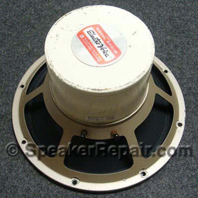

В продолжение темы о динамиках и в первую очередь, конечно, вопрос к Роману.
Нет ли какой-инфы по динамикам Electro-Voice SRO (Alnico c белой крышкой магнита)? Они были предшественниками EVM 12L и на западных форумах нередко можно встретить "best alnico speaker every made" (впрочем так много о чем говорят), "more smooth and less sterile than 12L" :) Вроде бы копиями SRO есть Weber Michigan (про него было на позапрошлой странице) и WGS Blackhawk, но весьма приблизительными.
Часто их используют в тех же кабах тиля, что и EVM 12L. Хотя возможно это не верно, но и  не проверишь: в старых даташитах параметры Тиля-Смолла не указаны.
Вобщем, знает ли кто об этих динах и подходящем для них оформлении?
« Последнее редактирование: Декабря 28, 2011, 03:02:08 pm от _Gunpowder_ »
