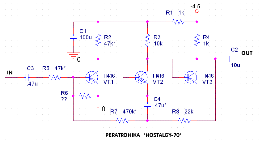

Первая примочка, которую я сварганил для своего приятеля, воспылавшего страстью к освоению гитары с фузом - это активный звучок с встроенным фузом, привинченный к деке шиховской акустки.
Слеплено было всё из подручных материалов: звучок - из шести штук реле РЭС-10, со снятым якорем и прилепленным сбоку магнитиком от авиационного прибора. Фуз - на трёх П-416.
В качестве комбаря - спидола, которая по субботам вещала голосом Севы...
Звук был очень кошерный! Практически в ноль - Сантана! Народ просто вымирал.
Добиться столь породистого звука со стандартными отечественными "досками" и "сценическими" усилителями "Родина" никак не удавалось, хоть тресни...  :o
 :D :D :D
UPD: подумал - и решил приложить картинку. Вроде б такая конфигурация ещё не встречалась - так, что пусть будет  8-)
В оригинале питание было 4.5 вольта - КБС-Л  ;)
Но работает  1.5...9 без особых проблем. При больших напряжениях имеет смысл немного увеличить R4.
R6 может понадобиться для подбора напряжения на выходе - устанавливается с учётом скважности...
В оригинале постэквализации не было - поскольку со спидолой в качестве комбаря оно было в самый раз. Но прилепить известные пескорезы ничто не запрещает...
Peratron, схемка будет ловить даже топанья мышей в подвале, нах такая чувствительность?

@Ал-ндр.
Не так страшно. У двух первых транзисторов Uкэ=0.2 В и ток ничтожный. В таком режиме они не шибко зло усиливают. Вот если бы это был кремний- тогда да...
А это тебе ничего не напоминает?
http://s47.radikal.ru/i117/1005/41/91de22944473t.jpg
Ты выкладывал. Та же самая структура, а усиления еще и побольше.
Она мне другое напинает ;D Армейка, Комсомольск-на-Амуре и библиотека ВЧ, где кроме муРзилки ничего не сыскать. Так что настольгия реальная. Схемка предназначалась как микрофонный усил для снятия сейсмических колебаний на инфра НЧ. Транзисторы в оригинале - МП16, резистора ?? - на самом деле нету, вместо него резистор ОС  в эмитере - 0 - 33 Ом. еще стабилитрон Д808 в питании 1-х каскадов.   Но это не мешало нашим Кулибиным пристроить ее для своих нужд.  Что нам  "стоить дом построить"(с).  Суровый "Урал" на ней звучал как психодел-машина, заводился с полуслова ... ;D - проверено. Так что совок - forever!
Хе... Много - не мало. Подзарезать усиление всегда можно запросто. В данном случае это легко сделать подбором параллельной ОС.
Я привёл тот вариант, который когда то использовал - но ничто не мешает схемку модернизировать под свои нужды...
