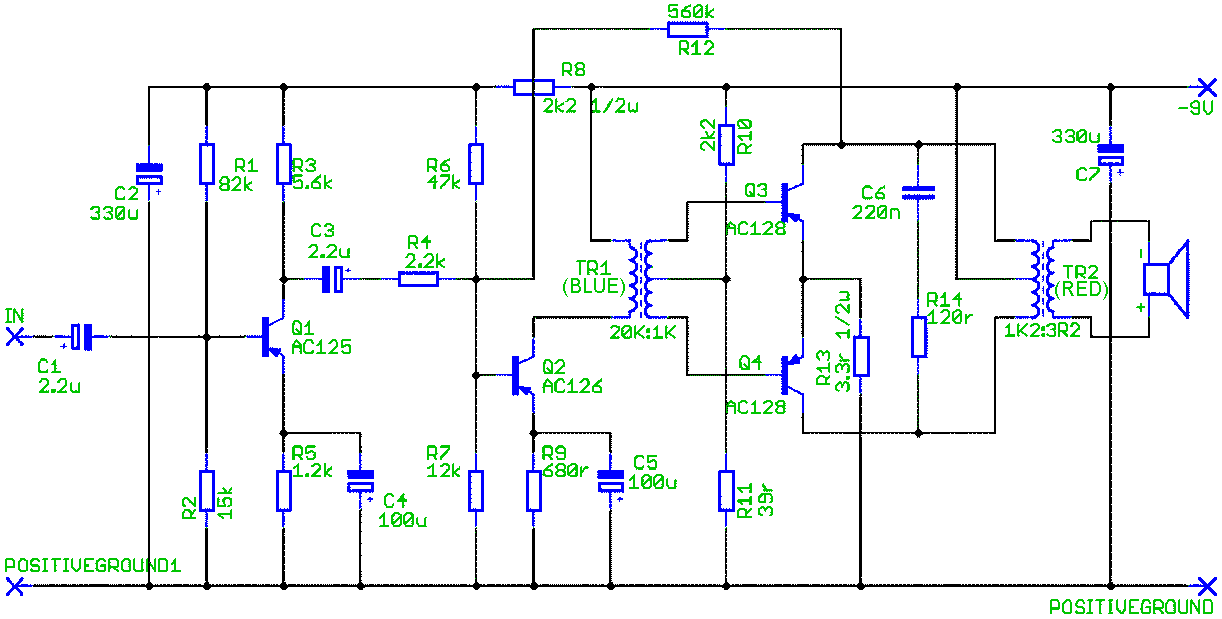

Камрады, помогите!
Собрал я это чудо, но, похоже, усилитель требует доводки, а как это выяснить и сделать - я не знаю.
Осциллографа не предвидится, к сожалению :(
Симптомы следующие: он, в общем, звучит, но очень тихо - сравнимо со звуком неподключенной гитары. Динамик - 3ГДШ-14, 4 Ом. Чувствительность - 89 дБ. Мало? Хочу попробовать завести его на гитарный кабинет с гринбеком. Только гринбек - 8 Ом.
Как нужно настраивать подобный амп, какие характеристики проверять? Может, есть какой-то материал по отладке похожих схем?
Схема вот:

Если устройство собрано из антикварных компонентов, то, скорее всего, высохли и потеряли ёмкость электролиты. Есть смысл поменять все. Ну, это для начала, а там видно будет.

@ KSG
Электролиты не антикварные, а вполне себе новые. Jamicon и PEC 2,2 мФ (эти биполярные, и меня смущает надпись на них 1000 Hz +-20%). Они могут сигнал сажать?
По сути, из антиквариата там только транзисторы.
Резисторы я проверял - номиналы, правда,  с допуском 10%. Это может быть сильно критичным? В точке соединения эмиттеров в выходном каскаде резистор с реальным сопротивлением 3,4 Ом (по данным китайского мультиметра). Это сильно критично?

При таком выходном трансформаторе максимум, извлекаемый из усилителя - 100 мВт.

« Ответ #310 : Мая 31, 2013, 11:20:47 am »
@ new_man
В этой теме усилитель позиционируется, как 1-ваттный.

@ Mepk
С допусками проблем нет. Промышленные схемы к этому устойчивы. Надо бы убедиться в цоколёвке и исправности транзисторов. Вообще, схема совершенно традиционная для переносных радиоприёмников 70-х годов типа ВЭФ Спидола, Альпинист, Гиала, Хазар и т.д. и т.п. Те, у кого на выходе стояли среднемощные ГТ402 и одноваттный динамик, развивали весьма приличную громкость. Если у дедушки на дачном чердаке завалялось нечто подобное, то это можно реанимировать и с успехом использовать в таком проекте.
Просмотрев тему по ссылке, я обнаружил:
" Any old transistor radio from the fleamarket will be as near as the Fryer-stuff - and it will be much cheaper"
- ну, в общем, всё уже вышескезанное.
P.S. Кстати, на шкафу у меня завалялся аппарат: Spidola-231 1980 года выпуска. Ох, раздразнили уже...  ;)

Коэффициент передачи выходного трансформатора sqrt(3,2/1200)=0,052.
Выходную мощность на нагрузке 4 Ом сами посчитаете, или к Цыкиной послать?

Похоже, что там просто указано сопротивление обмоток.
Даже у понижающего трансформатора от кухонного 36-вольтового репродуктора коэффициент трансформации был больше...

Да там все детали - новые, кроме транзисторов. Я так обрадовался, когда получил посылку, что даже не замерил параметры транзисторов. Может, там какой-нибудь нерабочий оказался или со слишком низким КУ... Попробую в ближайшее время соорудить софтовый осциллограф и посмотрю, что получится.
Ага, а у TR1 сопротивление первички 20 КОм, в три раза больше, чем у сингла гитарного. KSG не обижайтесь, но, похоже, Вы просто не в теме.

@ new_man
В сети несколько вариантов такой схемы, и везде данные сопротивления трансформаторов используются. Ну не глупые же ее люди рисовали и перерисовывали?

Насчет ума людей на форумах ничего не могу сказать. Но существует на свете инженерная дисциплина радиотехника со своми скучными расчетами, и вот ей приведенные данные на трансформаторы решительно не соответствуют.
Для примера приведу данные на трансформаторы упоминавшейся выше "Спидолы" 231. Это 0,8 Вт выходных, 9 В питания, динамик 8 Ом, транзисторы ГТ402, т.е. параметры достаточно близкие к Вашему усилителю.
Выходной трансформатор.
Набор (железо) Ш8х8;
Первичная обмотка 2х207 витков ПЭЛ-1 0,29, сопротивление 2х3 Ом;
Вторичная 2х102 витка в параллель ПЭЛ-1 0,29 сопротивление 0,6 Ом.
Согласующий трансформатор.
Набор Ш8х8;
Первичная 1498 витков ПЭВ-1 0,12, сопротивление 125 Ом;
Вторичная 2х440 витков ПЭВ-1 0,12, сопротивление 2х47 Ом.
Я не знаю, какие трансы стоят в Вашем усилителе; если с параметрами как на схеме - плохо дело. Следует измерить омическое сопротивление их обмоток, оно должно быть хотя бы того же порядка, что я привел.

@ new_man
Да, 20 кОм действительно ни к чёрту. Уж какая туча тончайшего провода на гитарном датчике намотана, а и то сопротивление втрое меньше. У меня нет тем цифрам никакого внятного объяснения. Как-то совковый аппарат всё-таки ближе, логичнее и понятнее.
Кстати, выловил в теме:
 These are the trany specs if anyone is interested.
Colne 06005 (Hammond 57318) 3.5:1 + 1, Primary Rp 130 ohms, secondarys Rs 40 ohms.
Colne 06006 (Hammond 57319) 3.1 + 3.1:1, Primarys Rp 1 ohm, secondary Rs 0.2 ohm.
Интересно, сколько же там сейчас в действительности?

Если кит куплен у Фраера, то не должно быть откровенных ляпов с трансами и орать должен прилично. Разумеется, если собран без ошибок, не перепутана цоколевка транзисторов и выводы трансформаторов (и сами трансы, кстати), режимы в норме и питается не от Кроны...
