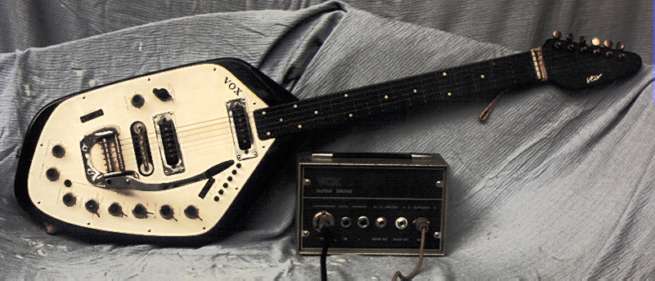

Ну, и , наконец, еще была в природе легендарная гитара-оргАн VOX V251 - сейчас это уже просто несуразность, а в 55-м наделала фурора.
http://www.youtube.com/watch?v=RtUrpzkfeuI
Самое прикольное, что она работает совсем по другому принципу, чем у Кетнерса.
