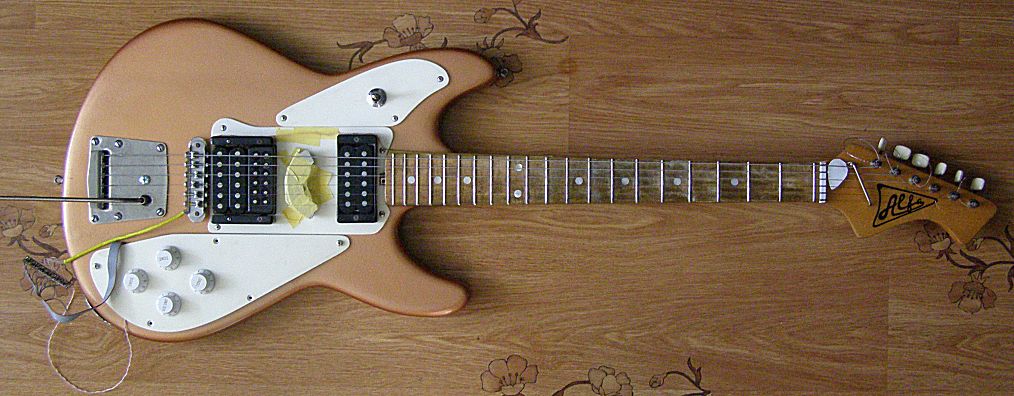

Не все так оказалось гладко, в том числе и по разделению каналов,
У меня разделение (замеренное) было лучше 70 дБ.
На слух - проникание совершенно отсутствует.
Может в консерватории контроллере что-то подправить?
Tonwood
  • Сообщений: 799
Re:  6-ти Канальный Гитарный Синтезатор
« Ответ #521 : Сентября 28, 2015, 04:14:35 pm »
Возможно, пока "я не люблю собак, потому что просто не умею их готовить" (кошек люблю в любом виде) ;-)
Это было первое впечатление. Электрическое разделение нормальное, даже без соединения ладов в кучу и с обратноходовой обычной проволочкой, а не шиной или металлическим грифом.
Проникновение каналов замечено по акустике, а не по эл.связи - через бридж.
Ну и, больше всего убивает скрежет об лады во время бэндов. ;-)
Я не буду подробно че-то описывать, пока не поимею более вменяемый результат - положительный или отрицательный.
« Последнее редактирование: Октября 01, 2015, 04:28:32 pm от vermalizer »
May the Force be with you...
« Ответ #522 : Октября 04, 2015, 04:07:02 pm »
Ну, вот - именно, что консерватория.
У меня там вместо машинки - глухая заделка. То есть, механически струны упёрты в глухую стенку.
А когда они подвешены на не слишком тяжёлую суммирующую опору - то естественно, что через неё идёт микс всего со всем...
