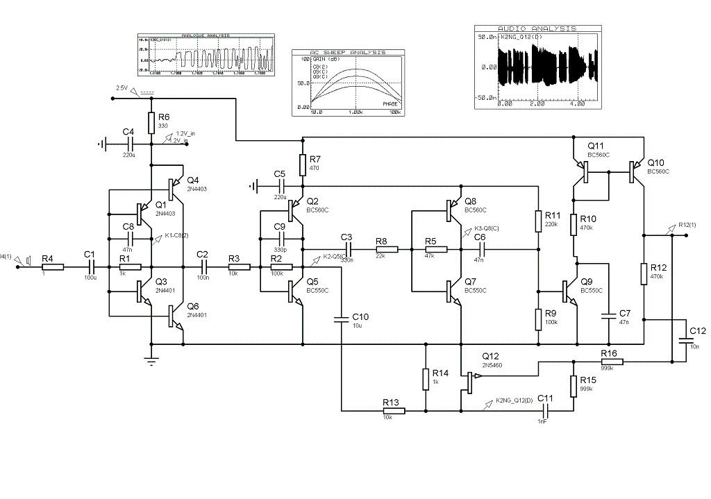

@ Tonwood
Коль пошла материализация духов - то вот извлёк из загашника - строго по теме  8-)
Симуль-проект одного канала 6Х-драйва с гейтом на JFET.
Выход - это точка на стоке полевика. За ней должна следовать канальная линейка драйвов со сборными шинами после каждого из каскадов и дополнительными исказителями на сборных шинах (дабы регулировать интерструнный замес).
« Последнее редактирование: Августа 30, 2015, 07:20:22 am от peratron »

Все бы хорошо - но (не)компактность этой схемы "в желвзе" даже с SMD размера как у 0805 не полечится - электролиты приличной емкости, с невозможностью заменить на многослойную глину, и IMHO во всем остальном - на ОУ выходит проще при той же функциональности.
Разве что питание низковольтное - класс, с определенной стороны.
« Последнее редактирование: Августа 31, 2015, 02:29:17 pm от vermalizer »
May the Force be with you...
Re:  6-ти Канальный Гитарный Синтезатор
« Ответ #491 : Августа 31, 2015, 04:46:43 pm »
Ну, не знаю, каковы требования к размерам - я прикидывал это всё, включая канальные драйвы, на ПП в пол ладошки.
Электролитов тут - штуки четыре, не считая входных 6 шт. То есть, не более десятка. Ориентировался на низкопрофильные - совсем не обременительные по размерам.
Напомню, что по питанию эмиттеры всех шести каналов объединены - то есть, по одному электролиту на входном модуле, на модуле гейтов, на модуле канальных драйвов.
Так, что даже меньше четырёх - три получается...
ХИНТ: если сильно меня разозлить - то могу ведь сесть и развести сам, хоть и вышел из процесса (от слова совсем) уже полгода как.
Просто мне самому этот железяк не очень нужен - живу другим. Но если кто зарубится сделать - могу и пересмотреть принципы...
ХИНТ: какой размер нужен?
« Последнее редактирование: Августа 31, 2015, 04:50:52 pm от peratron »

« Ответ #498 : Сентября 01, 2015, 02:00:20 pm »
"...С одним витком катушки то?" - тут 100% просится каскад с ОБ и витком в эмиттере.
Идёт он лесом, этот каскад.
По шумам он принципиально уступает ОЭ, причём существенно.
Усиление по мощности - меньше на порядки...
Далее, все шесть баз садятся на единое смещение, шунтированное об землю 1 (одним) электролитом.
Такой каскад с ОБ на супер-бета транзисторе (типа 2N5088, к примеру или, вполне вероятно, BC849C - малошумный и проверенный 100500 раз) на вскидку даст 40дБ усиления при работе на высокоомную нагрузку
Только эту нагрузку ему надо ещё и организовать - со всеми вытекающими последствиями.
Отрисованный выше каскад на БИ всё это делает играючи - без каких либо заморочек, но при необходимости сменой номинала резистора на входе превращается в каскад для роландовского ЭМ-съёмника.
Ток покоя транзисторов берется 150-200 мкА, что по справочнику дает минимальный шум.
Ток покоя выставляется не по справочнику, а по минимуму шумов при согласовании импедансов.
Для источников с импедансом в единицы Ом оптимальным является ток в миллиамперы - хоть бы и десять, но жалко батарейку.
В малоимпедансных цепях ВС-шки сильно уступают указанным на схеме 4401/4403 - у этих база намного шире и потому шумы куда меньше, да и линейность получше.
Кому нравится на операх лепить - дело хозяйское.
Я же их терпеть не люблю - в силу комплексной неоптимальности по конкретной задаче...

« Ответ #499 : Сентября 01, 2015, 02:07:20 pm »
прикинуть регулировку гейна сразу на 6 каналов одним переменником
Не выходит каменный цветок - тут нет возможности менять что-то режимом.
и попробовать на его основе сделать 3-вольтовый УМ с перегрузом для микрокомбо
На основе этой топологии - не получится: питание тут д.б. строго равно 2*Uбэ - и никак иначе.
Собственно, в этом вся фича каскада - при питании током он сам отыскивает нужное напряжение на шине...
