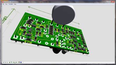

рисовать деталюшки в 3Д для протеусовского разводчика
Немножко не в топик - а че-то я там такого не заметил... Хотя сам серьезно развлекаюсь с примочкой для генерирования 3D сборочных чертежей из разводилок - правда, года 2 как подзабросил ее написАние, поддержав только OrCAD PCB386+, Traxmaker и Protel. С какой версии Протеуса это появилось ? Мой текущий - 7.9.
Историю не знаю.
Работаю на 7.6.
хотя бы тот же MIDI, как минимум

Да, че-то я в Протеусе пропустил 3Д-шку, она там есть. ;-)   [/color]

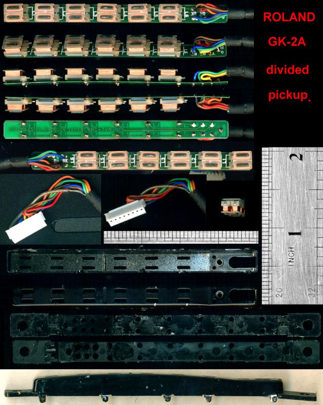

Расковырял 6-канальный звукосниматель от Roland GK-2A.
Конечно, дивайс не новый, и покруче бывают, но, просто было интересно.
По параметрам
Сопротивление каждой катушки 58..60 Ом, прямой зависимости от номера струны не заметил.
Индуктивность (без влияния струн), в среднем, 980 мкГ.
Выходной сигнал (полная амплитуда между +/- ) без преампа при установке возле бриджа : в пиках  порядка 160 мВ, в средней фазе примерно 20мв , с "штатным" преампом, соответственно 1.6 В и 200 мВ.
Катушки разматывать не стал, чтобы узнать, сколько витков, дивайс не мой. ;-)
Можно, конечно, было косвенно это прикинуть, методом транса, то точность получилась бы низкая, а возни много.
Корпус - алюминий.Снизу пластиковая фигурная крышка,выпуклостью изгибающая тонкую гибкую плату по нужной дуге. Кабель фиксирован зажимом, который прикручивается саморезом к этой крышке
Уменьшенная картинка для ознакомления  Снято сканером.
Такая же, но в полном размере 1:1 на 600 DPI находится тута :
http://vermalizer.narod.ru/tmp_pop/Pickup.jpg  ,
"весит" 1.6 MB.
Возможно, по этим картинкам сделаю чертеж с точными размерами, но не обещаю.

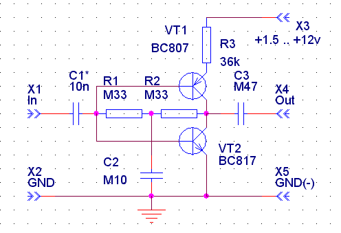

Помучил сегодня "биполярный инвертор" камрада Peratron, активно примененный им
в  проектах E20
http://peratronika.ucoz.ru/publ/project_e20/1-1-0-2
 и C10
http://peratronika.ucoz.ru/forum/8-85-1
Очень занятной штучкой оказался. ;-)
Чисто по схемотехнике сначала вызвал этот каскад недоумение - как _ЭТО_ может _нормально_ работать - транзисторы намертво друг друга открывают, и питание на них остается никакое, соответственно, и никакое усиление.
Загнал на макетку - благо схемы той... На первой попавшейся паре BC807/BC817 (Я как-то наделал манюсенькик платок с 3-мя проволочными ножками, куда напаиваются SMD-шные транзисторы - специально для макеток).
Поразился - усиливает прилично, еще очень мягко ограничивает - IMHO мой любимый "логарифмирующий фильтр"  зудит намного больше. Начал заниматься максимизацией усиления-ограничения, и минимизацией деталей.
Оказывается, резюк, идущий на эмиттер верхнего транзистора с питания можно увеличить килоом так до 36 (выше не пробовал), убрать электролит , который с него на массу - форма сигнала практически не изменится, а ограничение станет глубже, кроме того, резко снизится потребляемый ток.
Чтобы заменить электролит в ОС на "глину" - поставил резюки в ОС по 330КОм , в итоге кондера на м10 стало достаточно.
Входное сопротивление каскада с ОЭ довольно низкое, как известно. Попробовал свою старую приколку с нагрузкой бревна на нулевое входное сопротивление через кондер, который вместе со звукоснимателями образует колебательный контур. Убрал последовательный резюк на входе.  Поигрался с входным кондером от 1Н до 10Н формируются довольно выразительные резонансы, как раз подходящие для последующего ограничения.
Получился такой вкусный овердрайв среднего гейна, с хорошей атакой, пригодный даже для соляков, адекватно реагирующий на ручку громкости бревна (я еще не все свои бревна МУДИфицировал, остались и с родной схемой), довольно плавный переход от нуля через клин до овердрайва, а благодаря свойствам ограничителя, даже на дешевом GTA-10 ничего не песочило при прямом подключении без всяких фильтров.
Ну и, напоследок - начал понижать питание, и выяснилось, что, на слух, звук и гейн не менялись вплоть до 1 вольта, то есть это чудо с успехом можно питать от одной AAA  (!!!).
IMHO находка для супермикрокомбо, и как узел примочкостроения. Я уж молчу о том, что потребляемый ток - максимум 20 микроампер(!!!) - одной AAA или даже 2032 - ну о-о-очень надолго хватит.
И все это _на_двух_транзисторах_ , трех глиняных кондерах, трех резюках...  Не ожидал... 8-[ ]
Гы, а теперь стало интересно, как в этой схемке поведет себя германий... Хотя его в SMD IMHO не бывает...
Блин, обязательно попробую такое на 6-канальнике. ;-)

Обработка - только мой любимый пресет "даблер" на SB Live! для обьема (центр - прямой сигнал, по краям - задержанный соответственно на 16 и 32 мСек).
Первые два семпла - на бриджевом хамбе, третий - на нековом, средний сингл явно не для перегруза, поэтому не писАл.
C1 заметно влияет на звук, особенно в атаке.
На "АФИГЕННЫЙ" звук не претендую, просто IMHO интересно получилось. Теперь очередь за 6-канальным вариантом ;-)
http://vermalizer.narod.ru/samples/BipInv_01.mp3
http://vermalizer.narod.ru/samples/BipInv_02.mp3
http://vermalizer.narod.ru/samples/BipInv_03.mp3

Tonwood, каскад действительно хорош, лет пятнадцать его применяю в гитарных делах, но есть один недостаток. Если делать большой гейн и увеличивать постоянный коллекторный ток, то для симметричного ограничения приходится подбирать транзисторы, чтобы на коллекторах установилось напряжение 0.58-0.6 вольта. И получается, что для транзистора n-p-n с бетой 600 в пару нужен будет транзистор p-n-p c бетой 450, например.
Для двухкаскадной схемы "1.5 Volt Hi-Gain Distortion" из http://forum.gtlab.net/cgi-bin/yabb2/YaBB.pl?num=1310851472/280#280 коллега Ал-ндр записал такие сэмплы:
https://app.box.com/s/kxdc8z8m6tjgvo75g28yvuk27vqarnpe
https://app.box.com/s/d7637ekojvavp6p0wbl2kojlan9xqpt9
https://app.box.com/s/kf9t22mvnul6tm1e1gfvduwavuk5wvz5
https://app.box.com/s/sqyfqs1olm1f7kd9mvl1tpkdgq63jyci
https://app.box.com/s/dnhk1jpm0e53df32rkbslcqj57u633kh

2 TrueVAL :
Спасибо, очень познавательно. Посмотрю еще на большом гейне - из интереса. Хотя большой гейн для 6-канальника даже вреден - он будет вообще неуправляемым, соответственно, неиграбельным.  Я сейчас его прикидываю вместо пассиеного диодного фриттера. Естественно, как у всех простейших схем, требования к деталькам повышенные.
Кстати, а я не считаю симметричное ограничение благом. ;-)  При нем ведь выпадают четные гармоники, в том числе и самая вкусная - вторая, которая вместе с 4-й IMHO именно и придает звуку плотность. звук при отсутствии четных гармоник, как известно, приобретает "кларнетный" тембр - а мне больше нравится виолончельный, основой которого является сигнал со скважностью 4..8, а не 2, как при симметричном ограничении. Хотя, конечно, с гитарой это немножко по-другому. ;-)
Кстати, не знаю, на чем люди слушают вышеупомянутые семплы коллеги Ал-ндр, но я на ТДС-7 (изодинамика с полосой 20..20000 и практически линейной ЧХ) слышу довольно замыленный звук с кучей "лишних" низов, и невнятной атакой, особенно на быстрых риффах, а совсем не такой, какой обычно (на тех же наушниках) на записях тех же рок-бэндов.
