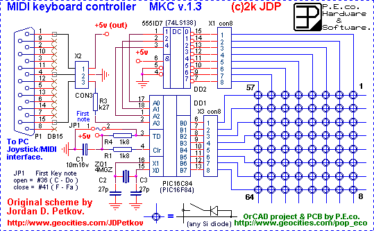

Реально IMHO проще ножную MIDI-клаву склепать. Притом даже простейшую по схеме, например от Йордана Петкова на PIC16 - очень простую, если без динамики:
http://vermalizer.narod.ru/mkc_r.htm
а с динамикой только с "клавишами" придется посложнее, а схема мало отличается.
Если надо "честный" миди-интерфейс, то добавляется только опторазвязка, ну а с USB - там уже посложнее, но тоже решаемо.
Но лучше это обсуждать в другой теме, а не здесь.
