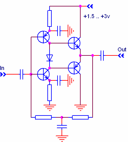

« Ответ #504 : Сентября 03, 2015, 03:46:42 am »
Но проблемы подбора компонентов тут встают в полный размер.
Вот поэтому я и предпочитаю ОУ и регуляторы на 547КП1 (к сожалению, всего лишь счетверенные, и не SMD) ;-)
Может дискретного переключения по сборным шинам от разных ступеней тракта будет достаточно на практике?
В том то и прикол, что я стараюсь использовать как можно меньше каскадов, выдавливая из них максимум. Как уже говорил, для меня интерес был только в в однокаскадном ограничителе, а вместо двух-трех таких каскадов считаю применение одного ОУ в режиме инвертора-фильтра для данной задачи более целесообразным.
резюк и в нижний эмиттер для симметрии
Совершенно ни к чему - ни на что не влияет, кроме усложнения топологии (придётся по переменке землить ёмкостью).
IMHO будет создавать равномерную нагрузку на транзисторы, и симметрировать среднюю точку. Тем более, что я говорю в данный момент об оффтопе - не 6-канальнике, а УМ к микрокомбо на основе обсуждаемой схемки.
Но это не проверено на практике. Пока...
Схему в студию, плз!
Ну, примерно вот так... Возможно, чего-то не учел, возможно, кое-что окажется лишним.

« Ответ #505 : Сентября 03, 2015, 08:59:09 am »
Ну, не учёл одного - что работать нифига не будет...
 :P
Во-первых, одного диода мало для открывания двух переходов.
Во-вторых - напряжение на эмиттере фиксировано переходом, потому транзистор обязан находиться в глубоком насыте.
Просимь - и убедись, что тут невозможно вогнать транзисторы в рабочие режимы все одновременно...
