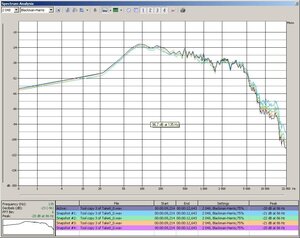

Uncle_Cherry, раз уж меня упомянул, вот тебе ачх V30 снятого с расстояния 5 см с середины между центром и краем диффузора динамическим микрофоном на гитарном хайгейне.
http://fotki.yandex.ru/users/kdolotov/view/365459/
Это конечно не белый шум, это квадрат какой-то ритмовый. Надо ориентироваться на самый нижний по верхам график - он снят на приличной громкости.

Ну, у тебя я увидел конкретный срез ниже 100 Гц, дальше более-менее равномерный спад на 6 дБ до 4 кГц, и потом - конкретный срез.
Эта картина мне знакома.
Но вот многие предпочитают пичок внизу, и пичок вверху (небольшой).
Внизу - ладно. Но вот вверху - какая частота, и сколько дБ (для лучшей читаемости)?
Многие, кроме меня. Пичок очень статичен (в отличие от динамика), поэтому хорошо идентифицируется слухом - а, значит, сверлит печень через ноздри платиновым сверлом с вольфрамовой напайкой. Более того, даже без пика, но резкий и крутой срез (например, Баттерворт 5-6 порядка) тоже торчит в моску. Возможно, в т.ч. и поэтому, многие так недолюбливают спикосимы. Поэтому я делаю перестраиваемый ФНЧ 3-го порядка 1...8кГц. Если не перестраиваемый, то примерно 4...5кГц. По низам ФВЧ 2-го порядка тоже перестраиваемый. Если же делать фиксированную f, то её надо будет подбирать - я не помню "универсального" значения. Пички - только как опция.
Другими словами, я не вижу резона имитировать АЧХ динамика - это разные "песни", знакомый dks'a верно говорит - не совсем это, но в тему.
принято считать, что пичок 2,8кГц. Методом параметрических опытов ушами пришёл к той же частоте, однако OlegFX верно сказал насчёт ощущения печенью этого пичка. Тут не пичок важнее а величина спада после 3-4 кГц, морочиться с пичками смысла нет. По НЧ пичок на 900Гц мне больше всего нравится, а ниже него срез вторым порядком.
