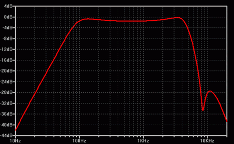

С некоторого времени использую в спикосимах индуктивности.
Примерно вот так:
Индуктивность - радиальный дроссель DM0608-154K-S0, диаметр 7мм, высота 9мм.
Достаточно компактно, площади на плате занимает не более корпуса DIP8.

@ lart
График АЧХ сильно похож на мой. Я так понял - дроссель - ферритовая катушечка? До фига у меня таких валяется.
Вместе с тем, призвал на помощь пальцы, и пересчитал количество элементов на твоей и своей схеме.
На твоей - на один элемент больше + индуктивность.
Не говоря о номенклатуре элементов. У меня практически три позиции (для производства немаловажный фактор).
Хорошо живешь. ;) Я только в самом начале своих дерганий. :(

@lart График АЧХ сильно похож на мой. Я так понял - дроссель - ферритовая катушечка? До фига у меня таких валяется.
Вот такая хрень:
Давай без лукавства... Твою схему нужно обеспечить либо двуполярным питанием, либо организовать смещение иным способом. А это еще минимум один резистор для делителя, или же пару резисторов и один конденсатор для организации виртуальной земли. Плюс выходная RC-цепочка - еще минимум два элемента. В итоге счет не в твою пользу... ;)
Вот здесь сильно спорить не буду. Если смотреть с точки зрения голой коммерции - это так... К тому же, если производимое изделие - голый спикосим. Но ведь в коробочке к спикосиму будет еще какой-то довесок, так ведь? ;)
Кстати, если довести твою схему до логического завершения (см. абзацем выше - цепи смещения и выхода), то номенклатура элементов несколько расширится, не так ли? ;)
