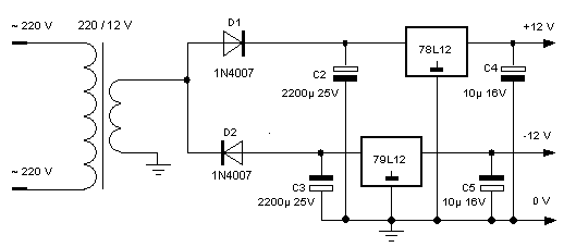

не пойму, в чём проблема с двухполярным питанием? :-? всё равно городить виртуальный ноль... а так даже проще: бп - просто понижающий трансформатор, а выпрямление и стабилизация такие:
ПС
этот сим легко переделывается во вторую версию, всё руки не дойдут, блин, печатку подкорректировать.
там буквально пару дорог тебе перерезать, просверлить 6 отверстий да кинуть пару перемычек :)
« Последнее редактирование: Мая 16, 2012, 01:46:36 pm от Marton »

вот у тебя в бп транс сколько выдаёт переменки? вскрыть бп можно? (или, может, есть ещё трансик?)
сделай двухполярку, не поленись.
а я ща печатку проапгрейдю  :).
« Последнее редактирование: Мая 16, 2012, 02:19:46 pm от Marton »
