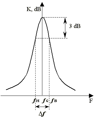

Вот нарыл определение:
Это безразмерная величина (обозначается обычно буквой Q), характеризующая избирательность фильтра. Она связана с шириной полосы пропускания [ch916]f простой зависимостью. Границами полосы пропускания принято считать нижнюю и верхнюю частоты среза, середина этой полосы называется центральной частотой (fc). Добротность ПФ определяется зависимостью Q = fc/[ch916]f.
Моё видение такое, чем дальше от оси F пик ачх, тем выше Q, т.к. отсчитав от него 3 дБ и меряется [ch916]f?
« Последнее редактирование: Мая 23, 2012, 08:37:44 pm от Lion »

Берешь частоту нижнего пика и делишь на разность частот, где график пересекает линию -3 дБ.

....где график пересекает линию -3 дБ...
Ага...пик выреза ниже у полевика...[ch916]f соответственно меньше...добротность выше?  :D
А?

Таки да, измерил  [ch916]f линейкой на экране на картинке KMG.
Вывод: ДОБРОТНОСТЬ с биполяром в нотче ВЫШЕ, но глубина подавления меньше, и форма склонов у основания иная.
