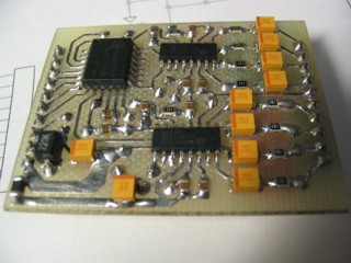

Насчет громоздкости
+ мелкая однокристалка для загрузки пресетов.

Насчет громоздкости
Это я говорил за линию задержки на основе цифрового ревербератора, а их я делал и не одну. Сейчас еще осталось два замоденных на основе барчуковского ревербератора
А насчет  Picoverb - это ничуть не лучше VST плагинов, которых сейчас на любой цвет и вкус. И плюс ко всему колличество пресетов ограничено
