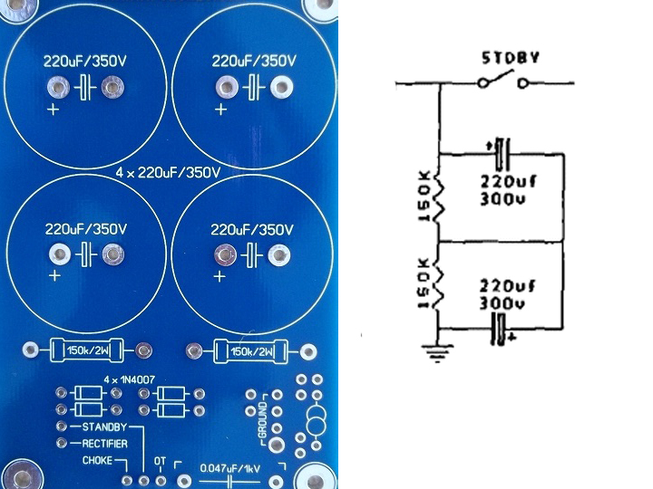

Вот чего заметил, у ректы в питании стоит два электролита 220мкф, а на ампклонс продается комплект печатных плат для ректы, но под 4 емкости.
С какой целью это сделано, в чем разница и как оно влияет?
Извините за нубские вопросы  ::)
Santjago
  • Сообщений: 377
  • Hard As A Rock
Re: Собираем Mesa Boogie Dual Rectifier
« Ответ #3354 : Июня 22, 2014, 05:07:11 pm »
@ Skvorechnik
так это универсальная плита:
PSU board, the one we use in DR, MK2 and other similar amplifiers.
Так что для DR ставь два.
