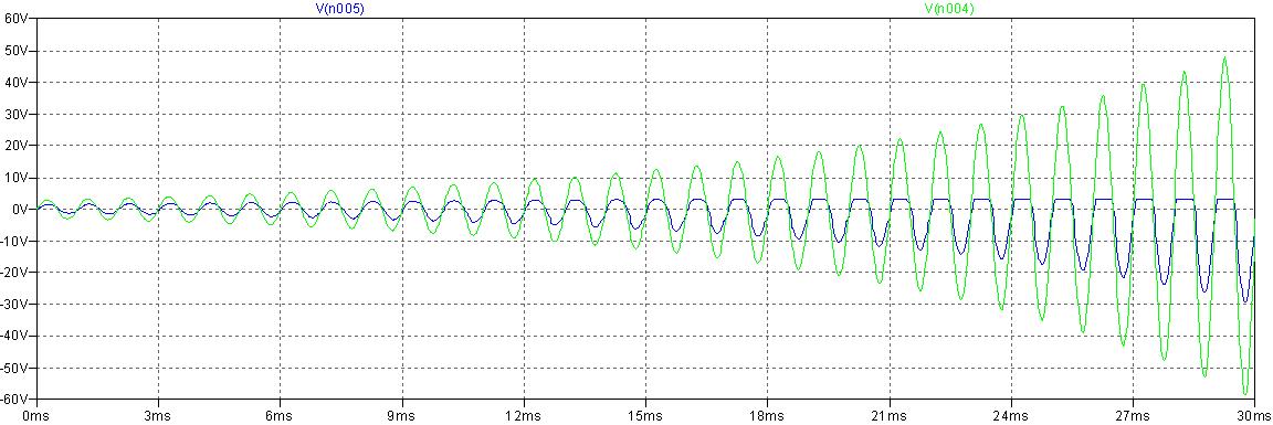

Да, при этом КУ каскада до начала ограничения (36/2,2)*(1000/(240+240))=34 . Если его (резистор) прицепить к выходу ОУ, КУ будет около 2х...
Схема еще сырая - верхняя полуволна некрасивая, правда я делал на 544УД1, надо на 072 попробовать...

Воот вообщем, какая сейчас проблемка. Вполне очевидно, что для того, чтобы обеспечить все ньюансы ламповости нужно тупо скопировать ламповую передаточную функцию. Сегодня немного поразмыслил над это идеей. Вот, что получается.
http://keep4u.ru/full/2009/03/22/0c40da38cda11a6df6/jpg
по вертикали - выходное напряжение, по горизонтали - входное
Голубым обведенно самое проблемное место, которое судя по всему очень важно и одним диодом тут не обойтись. С наскоку решить задачку не получилось, похоже тут прийдется использовать всетаки фиксированное смещение, а не привязываться к выходному сигналу. Я решил сразу делить все номиналы не на 10, а на 58 (350/6 = 58) 6 - потому, что это размах напряжения, которое может обработать ТЛ072 при 9 питания. Если использовать именно 9 вольт, то стабилитрон можно убрать -его роль выполняет перегруз операционника.
