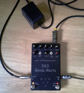

Re: Конструкция выходного дня, SLO-Recto-Twin
« Ответ #1398 : Мая 30, 2010, 08:51:23 pm »
М-да , мотаж а-ля Дена )) Но достаточно симпотично смотрится ))
Здрасьте вам, обычная рабочая конструкция на монтажных панелях в малом объеме - все прикручено и припаяно, разбирается на модули и ремонтопригодно. НЕ ФОНИТ, НЕ СВИСТИТ!!!  Первая лампа возле входного гнезда, вторая и КП возле выходного.
КП на IRF740 имени KMG и OldMike - за что им респект и уважуха!
« Последнее редактирование: Мая 30, 2010, 09:01:32 pm от dks »
Apl
  • Сообщений: 411
    • ICQ клиент - 61049725
« Ответ #1399 : Мая 30, 2010, 09:09:04 pm »
Так и я про это: все минимально и без всяких печатей ))
 Я же не говорю, что не по феншую, такое чувство, что монтаж а-ля Дена как штамп - брак!!!
А,да может схемка КП  от КМГ и OldMike под рукой? взлянуть бы .
