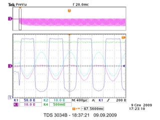

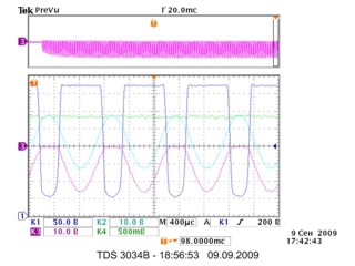

« Ответ #18 : Апреля 30, 2010, 06:08:41 pm »
Дрейф рабочих точек ламп происходит постоянно при живом сигнале, все эти величины смещения фиксированные только при закороченном входе преда. Так что действительно перемудрил насчёт того, что с другой лампой всё совсем по-другому.
Ещё забавней... :o
K1 - Выход, K2 - Вход, K3 - Сетка, K4 - Катод
Напряжение на катоде изменяется почти в два раза от начала подачи сигнала до устоявшегося режима.
Это гораздо больше чем различия для разных ламп при отсутствии сигнала.
А вот спектральный состав, соотношения гармоник, разница в "скоростных" характеристиках тракта - это заметные вещи, и они зависят в том числе и от констрктивных особенностей применяемых ламп.
"Спектральный состав" - это такая мантра?!
Это соотношение четных и нечетных гармоник, определяемое скважностью сигнала и длина "хвоста" опроеделяемого остротой углов, то что называют "структурой перегруза".
Re: сравнеие ламп по звуку
« Ответ #19 : Апреля 30, 2010, 07:57:47 pm »
@ KMG
Забавен не эффект сеточного детектирования, а утверждение о "звучании лампы".
Мантрой какое либо словочетание становится при ритуальном употреблении, не требующим наличия смысла в нём.
UPD: эффект сеточного детектирования на живом гитарном сигнале приводит мягко говоря к совершенно иному результату, чем на стерильно-лабораторном синусе - на живом сигнале происходит детектирование одной из амплитудных огибающих и привязка её к порогу детектирования.
В результате, изменения спектрального состава сигнала не сводятся к изменению скважности и оказываются совсем другими - похожими на результат применения ограничения с переменным (следящим) порогом.
UPD2: собственно говоря, можно сказать проще - сеточное детектирование позволяет сохранить живую модуляцию огибающей. Это, имхо, значительно важней формального спектра с его чётными/нечётными гармониками.
« Последнее редактирование: Апреля 30, 2010, 08:15:07 pm от peratron »
