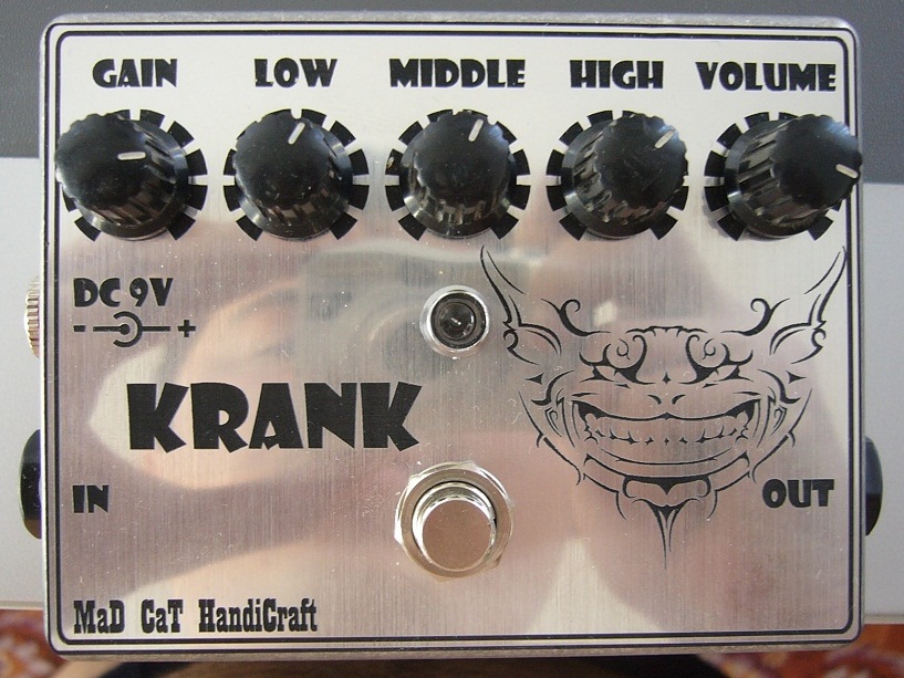

Cronos
  • Сообщений: 132
    • ICQ клиент - 354220158
Re: Mesa Rectifier Red + Green Channel Preamp.
« Ответ #85 : Марта 29, 2010, 06:03:44 pm »
оракал мне не понравился, а вот гравировка-то что нужно.вот рекламщики сделали лазерную гравировку:

Mikola Ptashnikoff
  • Сообщений: 243
  • TESAURUS
    • ICQ клиент - 264272760
« Ответ #86 : Марта 30, 2010, 06:35:42 pm »
по фото трудно точно сказать как оно на самом деле, но так -красиво и котик ничего!
« Ответ #87 : Марта 30, 2010, 08:30:17 pm »
Это пластик специальный для лазерной гравировки, типа панель получается. Живьем так же как и таблички на дверях, наверняка видел много таких.
