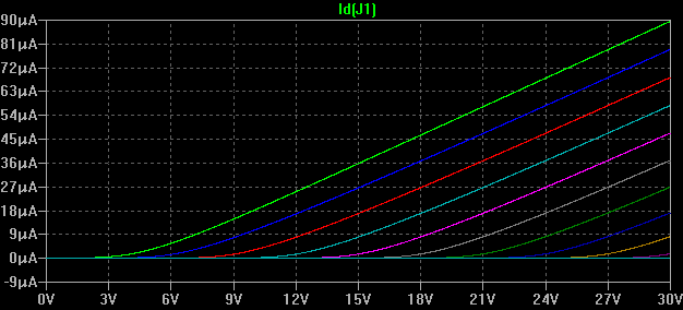

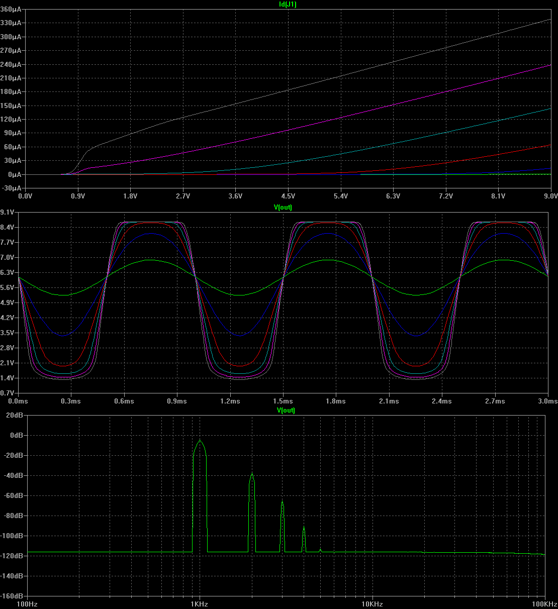

« Ответ #1135 : Апреля 07, 2010, 07:20:45 pm »
С "идеальным сумматором" в симе можно почувствовать себя богом) Два настраиваемых коэффициента - у нашего триода можно легким движением руки настраивать крутизну и отсечку.
На картинке один и тот же ПТ с одним и тем же шагом напряжения на затворе ;)
С идеальным сумматором истоковый резистор ведет себя правильно. Все упирается в реализацию реального сумматора. Один пример - в прошлом посте, но он не обладает всей мощью идеи) Ну и питающие напряжение может быть от 9в до 300в  :D

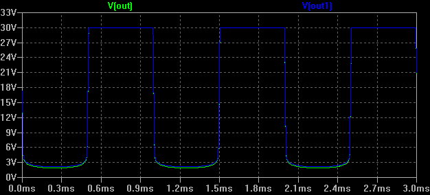

« Ответ #1138 : Апреля 08, 2010, 09:50:51 pm »
Много думал. Кое что изменилось. Текущая работа: в "катоде" 1к5//1мкф, в "аноде" 220к, в "сетке" 33кОм. Питание 30в. На входе синус амплитудой 15в. Два одинаковых каскада, один с кп303а, другой с кп303е. Уход рабочей точки 230мв. Без проблем переносится на 9в. Единственное но - кондер в "катоде" влияет тем меньше, чем меньше напряжение питания. Осталось придумать идеологически простую, но практически заковыристую штуку ::) Как видно, в чистой математике все работает. Если придумаю, можно искать покупателя ;D ;D ;D
Вахи каскада выше:
