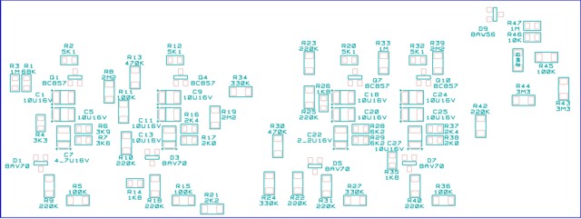

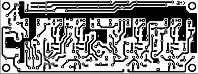

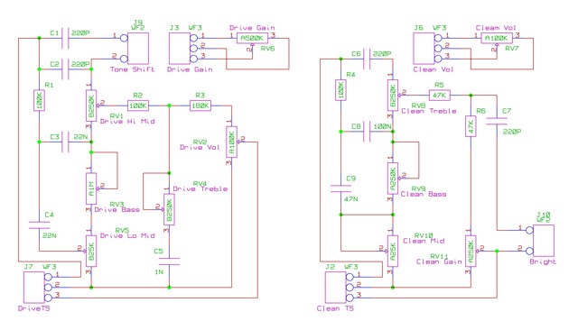

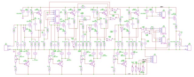

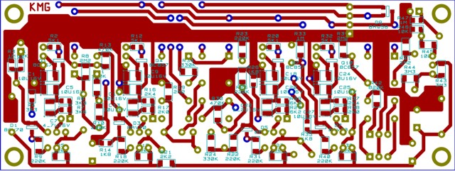

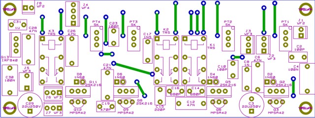

« Ответ #1110 : Марта 23, 2010, 12:10:46 pm »
Полевая версия Азнауровского Энгла мод2
Крутилки
Пара криворуких сэмплов в линию (не пинайте за исполнение)
Лид+спикосимV30+немного ревера, гейн=2
http://milas.spb.ru/~kmg/files/projects/Engl530/fet/2/2.mp3
Лид+спикосимV30, гейн=5
http://milas.spb.ru/~kmg/files/projects/Engl530/fet/2/3.mp3

Kostyan
  • Сообщений: 1442
« Ответ #1111 : Марта 23, 2010, 03:42:30 pm »
KMG, круть! Всегда поражает аккуратность и тщательность твоих произведений искусства. Начиная от схемы и заканчивая корпусом.

« Ответ #1112 : Марта 23, 2010, 04:29:27 pm »
Да, все собираюсь намакетить идейку свою, но все никак со временем...А голая идея - это обычно никому не интересно, хочется макет...Так что ждем-с, как время будет :).
KMG - действительно, все очень красиво. И звук приятный.
