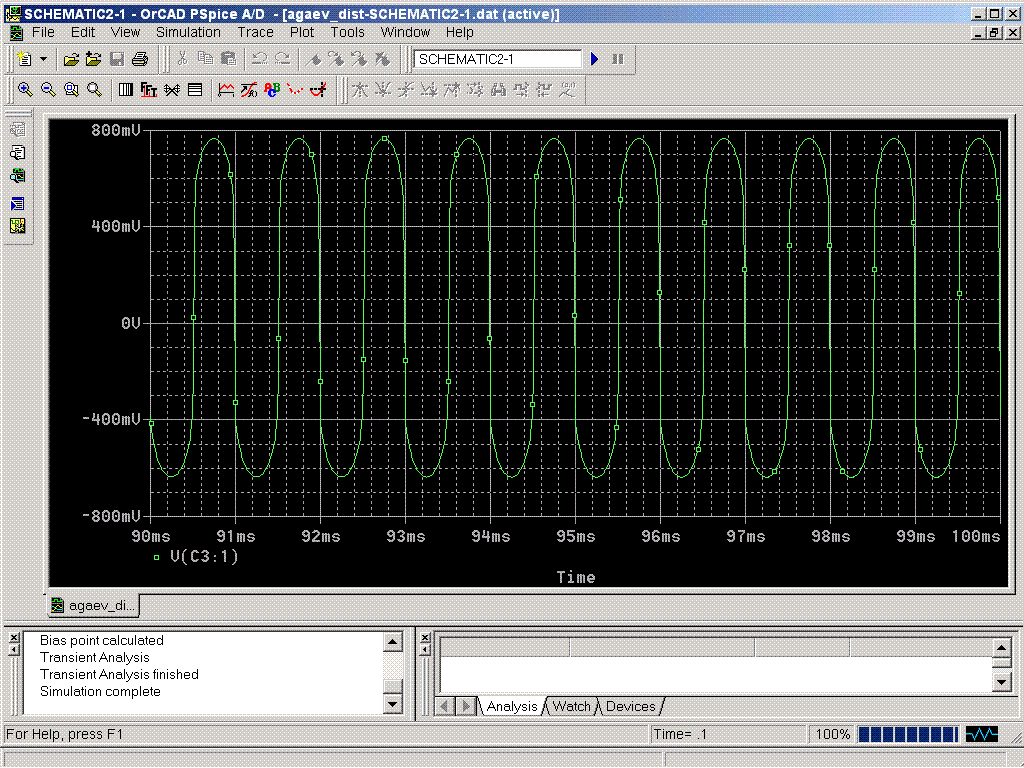

Мне пока что (пока не накопил собственного опыта) кажется несколько притянутой за уши попытка симулировать форму "лампового" ограничения - сил на это тратится много, а по сути не является панацеей. Да, конечно, к ограничителю прикладываются определённые требования - но нужно ли столь точное соответствие? На мой взгляд, достаточно, что б колено было мягким - более мягким, чем на традиционных диодах, а тем
паче, на твердотельном переусилении. То есть, без изломов и острых углов. Но и только.
А вот что меня интересует в наибольшей степени - это воссоздание ламповой динамики. Для чего нужно сохранить масштабную пропорциональность между раствором входной характеристики полевика и размахом на выходе предыдущего каскада.
Я в данный исторический момент придерживаюсь точки зрения, что звучание лампы наиболее интересно в клине и/или с небольшим драйвом. Кое-что я попробовал - схемотехнику скину в тусовку попоздней - и получил результат "очень интересно  на малой-средней артикуляции - но скрипеть начинает слишком рано по сравнению с лампой".
Картинко, к слову, вот:
Есно - с симулятора, но по жизни похоже на реальность. Потому сейчас опираюсь на симуляцию достаточно уверенно - по крайней мере до уровня окончательной схемы можно экспериментировать без паяльника и лишь финальный вариант класть в железо.
Это кривулина - при питании 9 Вольт. Уперевшись в недостаточную динамику, готовлю второй этап на повышенном питании. Полевик держит 30 Вольт, но я придумал, как можно выход размахать и на побольше (что б воссоздать именно ламповые соотношения между раствором входной характеристики и поданным на неё сигналом).
