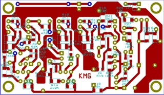

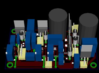

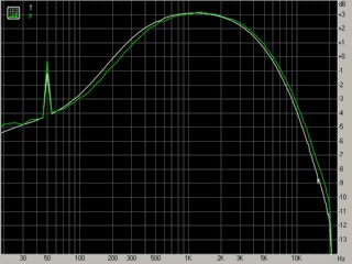

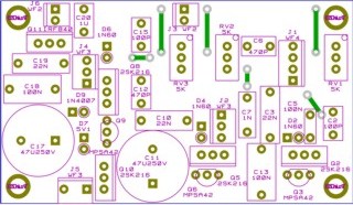

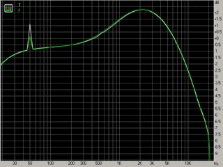

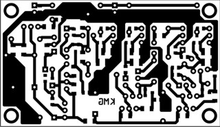

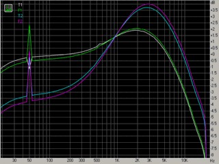

Вот забабахал JCM800 2203
Ачх каскадов
T - лампа
F - полевик
1-ый каскад
2-ой каскад
индекс 1 при гейне на максимум, индекс 2 при положении гейна, когда сигнал делится пополам.
3-ий каскад
Плата
hamaha

« Ответ #848 : Ноября 09, 2009, 12:19:13 am »
Просто у меня сделан специальный стэнд (левая часть полевая, правая ламповая),
на котором очень удобно сравнивать каскады, подавая сигнал одновременно на оба.
PS а схемы - это просто реализация конкретных каскадов на базе "масштабируемого диода" олдмайка.
Чисто техническая работа, никакой науки.
Единственное достоинство моей вариации каскада, что рабочая точка выставляется независимо от усиления, уровня сеточного ограничения - просто регулировкой смещения истоковой цепи
« Последнее редактирование: Ноября 09, 2009, 12:36:32 am от mike »

« Ответ #851 : Ноября 11, 2009, 01:15:37 am »
2OldMike - зато тебе пришла в голову отличная идея с масштабируемым диодом, на которой основаны все мои поделки.
2Антон Калина - пару раз тряхнуло, когда неудачно схватил плату под напряжением. Ну так ТБ надо соблюдать и все будет без проблем. А снаружи больших напруг нет, выход приведен к 0дб.

Вопрос: чем можно заменить транзисторы в схеме ( все 3 вида), а особенно mpsa.?
« Ответ #855 : Ноября 11, 2009, 04:11:29 pm »
2SK216 - к сожалению заменить не чем, если найдешь еще какие нибудь латералы с подобными характеристиками, то все будут тебе благодарны.
http://documentation.renesas.com/eng/products/transistor/rej03g0903_2sk213ds.pdf
BC857 - любые PNP с коллекторным не менее 20В и hfe не менее 50
http://www.nxp.com/acrobat_download/datasheets/BC856_BC857_BC858_6.pdf
MPSA42 - NPN с коллекторным не менее 250В и hfe не менее 25 (чем больше, тем меньше влияние посторителя).
http://www.fairchildsemi.com/ds/MM%2FMMBTA42.pdf

Диоды обязательно  сдвоенные? И судя по даташиту BAV70 http://files.ddrservice.info/Components/Diodes/B/bav/bav70.pdf  в твоей схеме обозначения номеров выводов какое то странное ( не понял как включено). Можно ли заменить на обычные кремневые типа 1N4....?
у диодов Шоттки Uobr какое по минимуму?
И не понял концепцию пересчёта катодной обвязки. Или ты методом подбора по-каскадно добивался схожести с характеристиками тру лампового выхода?. Хотелось бы понять этот момент, чтобы перевести в полевой вид схемы  Солдано ГТО и Богнер Убершалл.
И последний вопрос - подстроечниками 5к что и где выставляем?

BAV70 - ставил что есть в наличии, используется один диод, затворные параллелил из за удобства разводки.
В повторителе не параллелил, так как там нужна минимальная емкость
BAV по параметрам то же самое, что 1N4148
По поводу подбора:
Анодныке резисторы родные
Сгначала настраивал каскад без частотной коррекции (без катодного конденсатора, в лампе тоже), таким образом, чтобы масштаб к анодке сохранялся.
Рабочую точку выставлял пропорционально соотношению анодок каскада.
Естественно придется подстраивать при смене истоковых резисторов
Далее подключал конденсаторы (в полевике через дополнительный резистор, так как крутизна полевика выше)
Подавал частоту заведомо выше частоты среза и опять же добивался одентичного усиления с учетом масштаба.
После этого подбирал номинал "катодного" конденсатора (с помощью RMAA) до требуемой ачх.
Затворный конденсатор требуется не во всех каскадах, в основном с конденсаторами в катодах, так как там нет местной оос на вч (опять же проверяется с помощью RMAA)
При подборе первгого каскада входное напряжение подавал одинаковое, на пследующие - на полевик подавал деленное пропорционально соотношению анодок каскада.
Точку "сеточного" ограничение подбирал резистором ос с катода затворного диода на землю, также в пропорции соотношения анодок.

« Ответ #858 : Ноября 11, 2009, 05:29:55 pm »
Понятно что не всё так просто и видимо не получить мне полевой Убершалл.
открытый вопрос: подстроечниками 5к что и где выставляем?
« Последнее редактирование: Ноября 11, 2009, 05:30:13 pm от Vlds »
