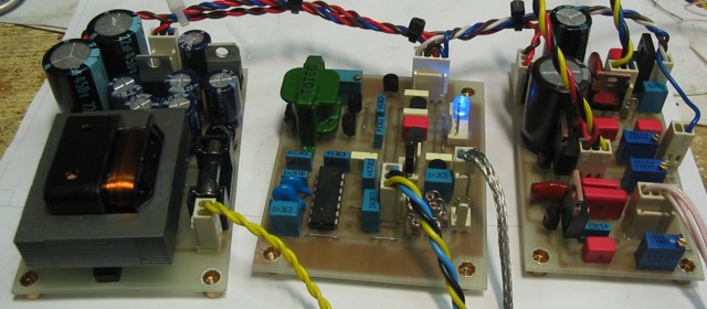

Сегодня поставил параллельно первому каскаду Энгла 530 от Азнаура каскад из твоей схемы 800го из  #846 поста (естественно с коррекцией под Энгл). Транзюки все те же. Переключал тумблером - на пот гейн то с  лампового то с полевого каскада. Могу сказать что разница практически не ощутима (у полевика верха чуть резче звучат, но это поправимо), да и первый каскад не для режима ограничения предназначен . Завтра уже первые два каскада заменю на полевые, буду сравнивать, подгонять.
Я не любитель замены  полевиком лампы и всех таких схем, которые бродят в инете, но  твоя схема эмулятора лампового каскада весьма хорошо звучит, респект!
« Последнее редактирование: Ноября 16, 2009, 01:06:56 pm от Vlds »
Vlds
  • Сообщений: 1259
« Ответ #874 : Ноября 17, 2009, 12:21:57 pm »
2KMG.
Вот собрал и отладил второй каскад энгла на полевике. Межкаскадку, катодную обвязку и режимы пришлось перелопатить, возился долго, подгоняя ту самую полочку под оригинал. Переключал тумблером,  подавая на ламповую часть  энгла на 3 каскад то с первого+второго каскада ламповой схемы, то с первого+ второго каскада полевой части. Честно скажу - разницы в звуке не заметил как ни старался, что привело меня к ощущениям, близким к оргазму. Вот сижу сейчас в лёгкой прострации и лыблюсь как дурень.... на завтра - 4 ый каскад.
КMG, ещё раз благодарю за твою схему!

2OldMike.  На сегодня имею следующее - полевой вариант энгл мод2 без третьего каскада (режим кранч), так как удалось в субботу купить только 3 штуки полевиков 2SK216, кончились заразы... (в эту субботу докуплю).
Сравнивал с оригиналом, тут же подгонял. Звучит ничуть не хуже, даже злее и плотнее (пионеры однозначно выберут полевой вариант по звуку). Но есть одно НО, не дающее мне покоя: последний каскад (а их три в данном случае) ограничивает нижнюю полуволну с уголком, в оригинале - закругление плавное. Формы верхней полуволны идентичны. В звуке это даёт небольшой песочек. Конечно можно тупо его срезать в катоде последнего каскада, но сустейн верхних нот не хочется укорачивать. Да и звук так поживее будет, хотя и сейчас черезчур ламповый.
Сэмплы конечно запишу, но как только  четвёртый каскад добью, чтобы был полный энгл.
2КMG, завтра попробую в исток последнего каскада поставить вместо  шотки - светодиод,  у него ограничение более скруглённое. И ещё скважность несимметричная.... верхняя часть чуть шире... выруливается конечно подстроечниками 5к1 и в истоке полевика, но это не дело. Что посоветуешь?
« Ответ #877 : Ноября 18, 2009, 01:45:18 pm »
У меня в истоках стоят германиевые Д9.
По поводу скважности:
Истоковой цепью настраивал гейн каскада, а рабочую точку выставлял отрицательным смещением на этой цепи (подстроечником)
Выставлял в том же соотношении Uп/Uа что и в ламповом прототипе. Если при этом "сеточная" полочка находится в том же месте, то и скважность плывет одентично с прототипом.
Кстати подгонял каскады только истоковыми цепями, анодные и межкаскадные цепи оставлял оригинальными.
Если их менять, то и скважность может плыть по другому при изменении входного сигнала.

« Ответ #879 : Ноября 18, 2009, 02:31:43 pm »
Отсечка у полевика жестче чем у лампы, диод и стоит чтобы попытаться "скруглить" отсечку
Вот результат работы гирлянды из 4х германиевых диодов
Напряжение на диодах
Сегодня поэкспериментирую с несколькими германиевыми диодами в истоке и посмотрю как изменится жесткость входа в отсечку
