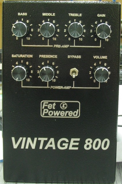

KMG -  Оочень очень :). Отличная работа!
В каком корпусе, гаинта? ЖСМ в коробочке ::), круто!
Антону - хм... нет когда второй раз собирал не прозванивал (да и в первый тоже не смотрел), посмотрю. Спасибо за наводку :).
« Последнее редактирование: Декабря 15, 2009, 11:35:33 pm от Ljeha-RTH »
« Ответ #902 : Декабря 15, 2009, 11:57:05 pm »
G0247 187х118х56.5мм.
Не совсем полная 800ка, там все таки микрооконечник - эмуляция подгруза.

2KMG.
1. JCM800 - полный респект. Девайс выглядит превосходно, что изнутри, что снаружи. Просится слово "культурно". А что красиво выглядит, то хорошо и летает?
2. Имею несколько вопросов по микрооконечнику. Трансформатор - он расчитывался? Если да, то нельзя ли поподробнее об? С какими требованиями в расчет влез и какие характеристики  трансф. получились (понятно, что результат расчета не может выглядеть как ТОТ60). Если же он брался навскидку, а характеристики узла подгонялись в схеме, то что получилось в результате (частотка, коэффициент передачи).
Об искажениях: каково должно быть правильное отношение уровней входного сигнала, при которых начинается ограничение и прорезается центральная отсечка. Чем регулируется? Критично ли это вообще?

2KMG
Fet Powered - складывается определенная тенденция! :)
Tube Satisfaction! :)
Не буду расточать похвалы, я все уже сказал.
А вот вопросик имеется.
Михаил, если не секрет, чиркани, плиз, в личку, как "облагораживаешь" корпуса?

Антон Калина
Секретов никаких нет, порошковая покраска, потом лазерная гравировка.
http://gravernu.ru/price.html
http://gravernu.ru/ind_panel.html
