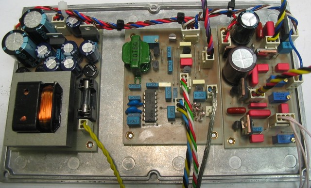

Вот как раз в 800ке (плата в центре) микрооконечник, спикосим и сатуратор.
При выкручивании пота чувствуется подкомпрешивание сигнала.
