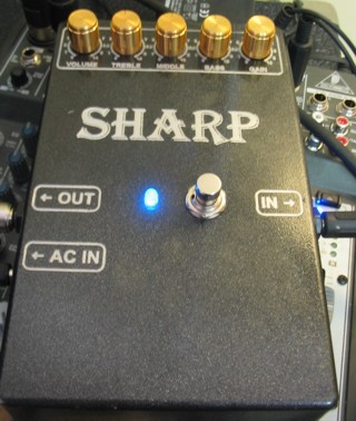

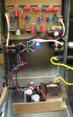

« Ответ #333 : Августа 17, 2009, 08:48:47 pm »
Вот что получилось из полевого шарпа:
Сэмплы (нэковый датчик)
Гейн 5 (из 10)
http://milas.spb.ru/~kmg/files/projects/sharp/fet/s/1.mp3
Гейн 3
http://milas.spb.ru/~kmg/files/projects/sharp/fet/s/2.mp3
PS регулировки тембров в среднем положении.
« Последнее редактирование: Августа 17, 2009, 08:54:12 pm от mike »

2KMG
Я семплы не успеваю скачивать! А новый девайс уже готов :)
Немного субьективной критики по внешнему виду: "золотые" трехрублевые ручечки смотрятся не очень на таком претенциозном аппарате :(
А семплы - зачетные! Очень узнаваемый звукан :)
Гейну бы побольше :)

« Ответ #337 : Августа 18, 2009, 12:31:50 am »
Антон, ручки планировал черные (как и на предыдущих девайсах), но кончились. Просто пока поставил эти, чтобы видеть положение регулировок.
Вот еще, бридж гейн 10 (максимум).
http://milas.spb.ru/~kmg/files/projects/sharp/fet/s/3.mp3
