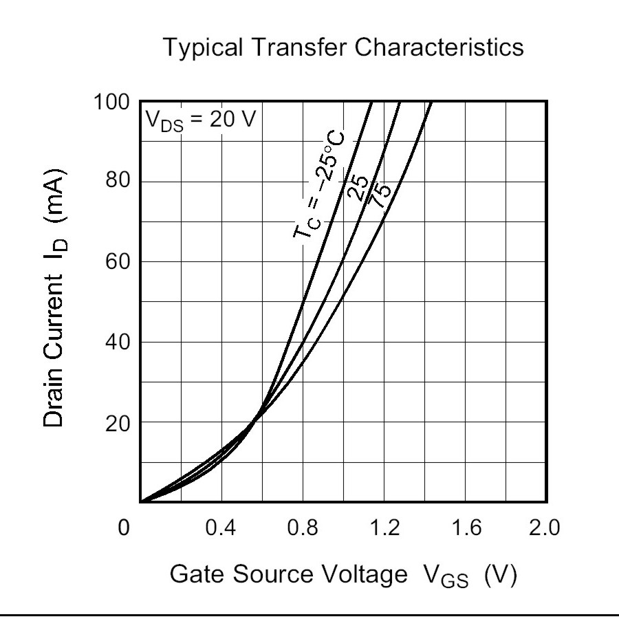

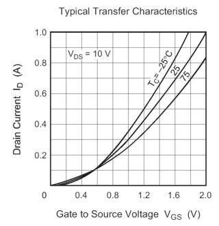

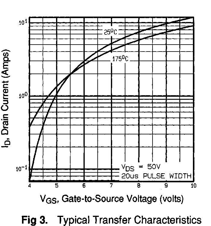

Вот с ним Матюшин А-класс зафигачил. Тоже народ термостабилизацию требовал - а он до 75 гр. как вкопанный.
Неудивительно, достаточно посмотреть на ток точки термостабилизации латералов
2sk213-216 (20мА)
2sk1056-58 (100мА)
И для сравнения irf510 (2А)
