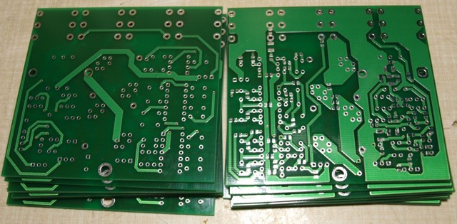

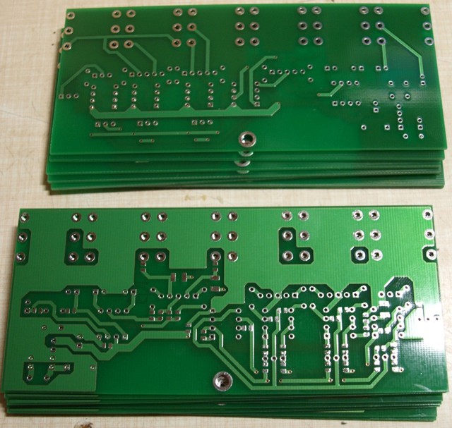

Пришли платы
Микрооконечник со спикосимом

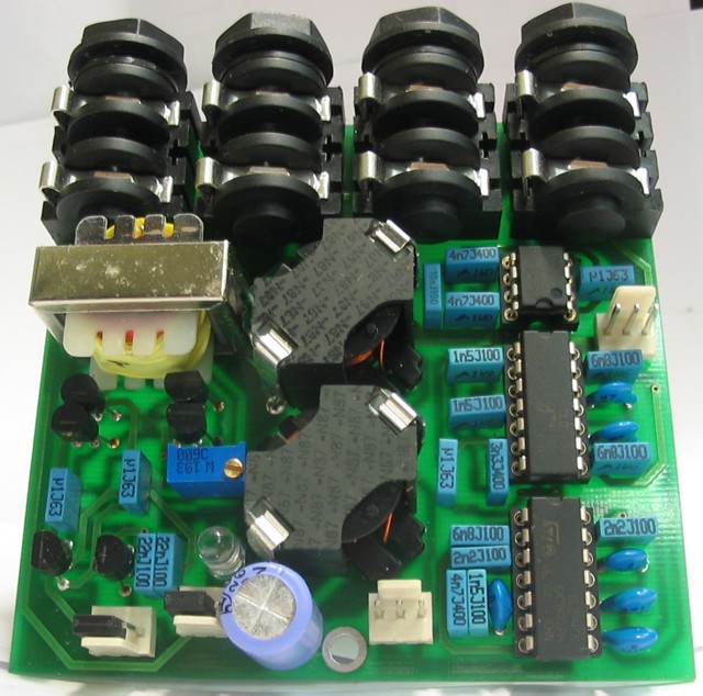

Минимикшер к нему

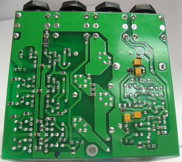

На новых платах

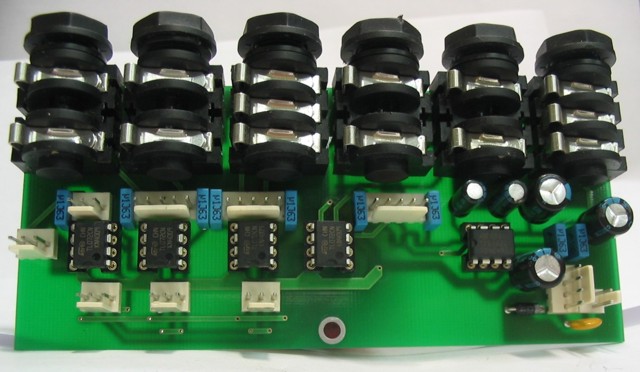

Микромощник

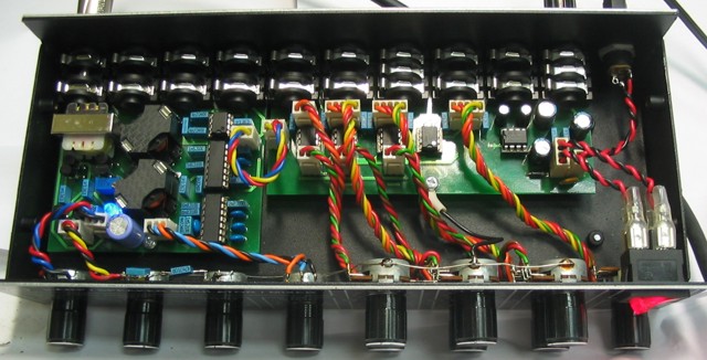

Микшер
Все в корпусе
Выглядит профессионально. Фирма!
