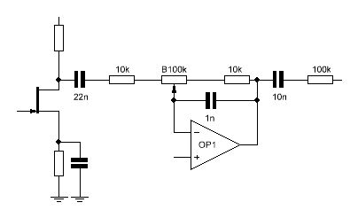

А я бы вообще переделал первые два каскада вот таким образом (все, что по схеме правее - без изменений):
Практически снимается вопрос с нагрузкой полевика, а при убавлении гейна еще и отдача по НЧ будет увеличиваться.
@ lart, в твоем варианте теряются все достоинства перераспределения усиления между каскадами операционника (равномерность регулировки и довольно широкий диапазон).
Собственно, это главная фишка.
Я бы не сказал... Просто перераспределение осуществляется между 1 и 2 каскадом, а не между 2 и 3, как в твоем варианте. А равномерность регулировки определяется выбором оптимальной характеристики потенциометра.
...кроме того, номиналы обвязки, приведенные на фрагменте моей схемы, не есть догма, пересчет никто не отменял, я показал лишь идею
« Последнее редактирование: Сентября 26, 2011, 02:05:40 pm от lart »

А куда девать третий каскад?
А третий каскад пусть делает именно то, что должен: дополнительно усиливает и ограничивает сигнал. У него это неплохо получается ;-)
Имхо, как раз вся погода и делается на операционнике, полевик просто как бустер.
Тогда не понимаю целесообразности его применения... В таком случае правильнее поставить повторитель, немного "задрав" при этом начальное усиление первого каскада на ОУ, а заодно и сняв вопрос со спорной нагрузкой на полевик.
Нет, я не настаиваю на своем варианте, просто участвую в обсуждении :-)
И чувствую за собой определенную уверенность, ибо это не умозрительные выкладки, а проверенные решения...
