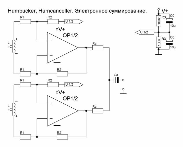

Уважаемые монстры паяльника и гуру канифоли! ;)
 Подскажите что произойдёт с АЧХ если суммирование катушек в хамбакере будет реализовано электронным путём? Поможет ли сие хамбакеру, катушки которого в противофазе дают  не слишком интересный по звучанию сигнал? :-?
Вот для примера схема:
Вот текст автора схемы:
"Будем считать это аналогом схемы, используемой EMG. Специфика её состоит в том, что сигналы с катушек суммируются и усредняются (общий выход = полусумме выходов) чисто математически. Поэтому даже формул приводить здесь не буду. Для одинаковых катушек общий резонанс схемы будет таким же, как и от одной катушки. Ничего принципиально нового или лучшего, что так расписывает EMG, схема электронного суммирования по сравнению с обычными параллельным и последовательным включениями катушек не представляет. Единственное преимущество такой схемы – это удобство её расчета, особенно для несколько разных катушек, не более того."
Подозреваю что провалы АЧХ(как в пассивном варианте) при электронном суммировании никуда не денутся, так ли это?
Re: Проект: система "идеальный звукосниматель".
« Ответ #670 : Февраля 26, 2013, 08:02:46 pm »
Да вроде как ничего с провалами не изменится. Наверное, общая АЧХ изменится за счет того, что влияние импедансов катушек друг на друга резко уменьшится, но противофаза так противофазой и останется.
« Ответ #672 : Февраля 26, 2013, 10:19:39 pm »
Низкое входное R усилителей убьёт резонанс датчиков и уменьшит отдачу (это уменьшение, правда, компенсируется дальнейшим усилением - "переливание из пустого в порожнее" называется). Повышать входное R увеличением R1 до обычных 250...500кОм нельзя по причине катастрофического роста шумов. Из-за убийства естественной АЧХ потребуется формирование тембра всякими фильтрами/темброблоками. Уж, если так хочется применить дифусилитель, то лучше выполнить его по стандартной схеме высокоомного измерительного усилителя на 3-х ОУ.
« Последнее редактирование: Февраля 26, 2013, 10:21:02 pm от olegfx »
Denvёr
  • Сообщений: 12
  • Адепт культа св.Йоланы
« Ответ #673 : Марта 01, 2013, 10:02:37 pm »
Олег, спасибо, всё просто и понятно объяснил.
