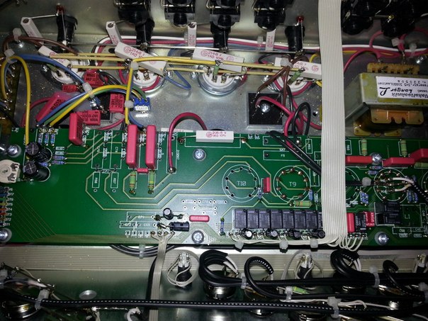

Судя по фоткам, которые выкладывали на ГП, от каждого гейна отходит по два экранированных провода.
Wowa
  • Сообщений: 833
Re: Diezel VH-4 - Свершилось?!.
« Ответ #21 : Декабря 13, 2012, 06:19:26 pm »
В моем VH4 стандартное включение потенциометров гейна.
Для желающих, архив с фото основной платы.

http://spinoo.free.fr/projetG5/Images%20Amplis/Diezel/VH4/vh4_pcb5.jpg
Меня смутило ко-во ламп при сравнении со схемой.

http://spinoo.free.fr/projetG5/Images Amplis/Diezel/VH4/vh4_pcb5.jpg
У двух ламп используется только по одной половинке. Плюс плата рассчитана на стерео версию VH4S...

На многих фотках видно зелёную виму между выводами пота гейна ch4.
схема ещё сыровата
Marton
« Ответ #32 : Декабря 13, 2012, 11:03:56 pm »
После покупки оригинала желание сделать копию пропадает.  :)
;D
схема ещё сыровата
А в чём смысл? Логика?
seasadmean3
« Ответ #33 : Декабря 13, 2012, 11:32:12 pm »
схема ещё сыровата
смысл вимы? дык, наверно брайт ::)
Брайт? На четвертом канале? Шутите, там и так низов нет - все обрезаны мелкими емкостями между каскадами.
seasadmean3
« Ответ #35 : Декабря 14, 2012, 01:13:32 am »
Шутите
ок
http://www.onlinedisk.ru/image/999828/VH410.jpg
ваша версия?

« Ответ #36 : Декабря 14, 2012, 01:40:33 am »
ваша версия?
Альтернативная фотография (кликабельно) ;)
Видно, что никакого брайта нет и что переменник гейна организован именно шунтом.
ну ладно, видно что брайта нет, но нафига два провода если переменник шунтом? помойму просто ракурс такой :P
@ THRASH
в питании банок много, но анодка преда/петли, а возможно и ФИ, одной линией, без RC фильтров
