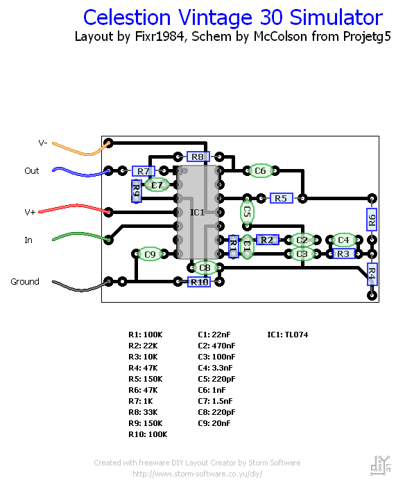

скажите пожалуйста эта печатка рабочая? собрал по ней чет как то не работает как надо, звук есть но без изменений.

« Ответ #74 : Ноября 17, 2010, 05:48:00 am »

Lucisferre
  • Сообщений: 20
Re: Решил поделится печаткой спикерсим винтаж 30
« Ответ #75 : Ноября 17, 2010, 07:39:44 am »
реверснул бы, но для меня сложновато сходу со схемы в печатку и наоборот)
поделитесь кто нить печаткой внешне отличной от печатки KMG.
заранее спасибо
« Ответ #76 : Ноября 17, 2010, 01:37:01 pm »
В том то и фишка, что это нужно делать автоматически, на лету.
В данном случае ты перекладываешь задачу на кого-то другого - а значит, никогда сам не будешь уметь.
На этой печатке обрати внимание на цепь Ground...
Lucisferre
  • Сообщений: 20
« Ответ #77 : Ноября 17, 2010, 04:45:37 pm »
ок :-) буду ломать голову)) спасибо за подсказку
Lucisferre
  • Сообщений: 20
« Ответ #78 : Ноября 17, 2010, 06:33:41 pm »
по этой схеме вроде как все правильно  :'( а не пашет зараза)) звук появляется когда граунд кидаю на провод входа (конечно это не правильно я надеюсь) ,но на сколько слышно сигнал  не обработанный(( короче капец))
« Последнее редактирование: Ноября 17, 2010, 06:34:35 pm от Lucisferre »
« Ответ #79 : Ноября 17, 2010, 08:02:24 pm »
Смотри внимательно - куда и как у тебя подключены ноги 6 и 7 на схеме и на печатке...
...и куда подключены выводы С5,С8,R4,R10 (нумерация по печатке - которая, к слову, с нумерацией на схеме не совпадает)...
