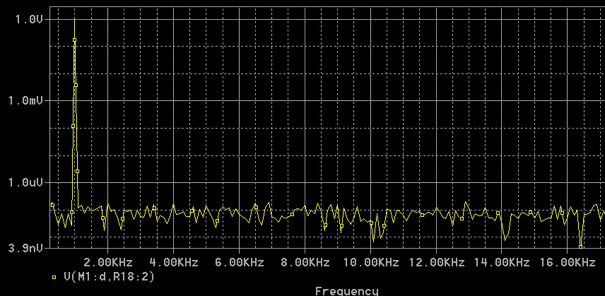

Начнём с максимальной мощности - размах пик-ту-пик = 280 вольт, что на приведёнке 220 Ом даёт нам более 40 ВА звуковой мощности.
Как видим, искажения не превышают -110дБ (т.е. ~0.003%) - что является превосходным результатом по всем нормам ХЭ, да и вообще здравого смысла.
Напомню, что это искажения выходного каскада, не охваченного ООС!

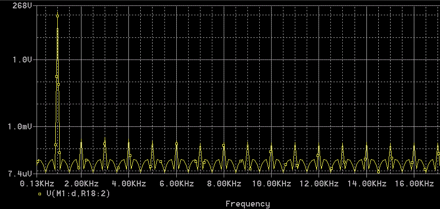

Здесь у нас искаженка на уровне -23 дб от максимала:
[/img]Видим, что искажёнка упала до -120 дБ, и, главное, исчез забор.
А ведь уровень 3...5 ватт звуковой мощности на выходе УМЗЧ считается достаточным для создания хорошей громкости в помещении прослушивания.
То есть, искажения на рабочем уровне громкости ничтожны - и при этом имеется колоссальный хидрум.
Ну, и искажёнка при сбросе на ещё -20 дБ:
Честно говоря, тут трудно что-либо комментировать - мы видим полное отсутствие гармоник в пределах разрешения симулятора в основном режиме точности. А это ведь -140 дБ!
Я много повозился с симулятором - и такие картинки встречал только на идеализированных источниках. А тут - ведь живая схема, да при этом на уровне -40 дБ (!).

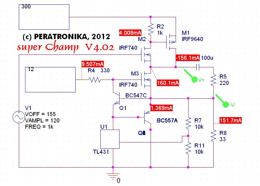

Ну, вот - вроде б как устаканенный вариант.То, что на сегодняшний момент представляется наиболее оптимальным:
TL431 выкинуть не удаётся - стоит она на этом месте, как родная. Ни биполяр, ни полевик не превосходят её - потому, что в ней усилитель с приличным усилением, который, к тому ж работает с хорошими токами (до 100 мА - по техусловиям).
Разумеется, пока не совсем ясно, как ТЛ-ка окажется в отношении частотных свойств - но вроде б модель содержит адекватную реальности внутреннюю коррекцию и годна для отработки импульсных свойств стабилизаторов. А значит и для наших целей тоже будет реагировать адекватно - собственно, она и работает по родному назначению: держать указанную точку.
По схеме: R7, R8, R10 сделаны для раздельного установления напряжения виртуальной земли и начального тока (ширина режима А). Разумеется, можно один резистор выкинуть - просто при симуляции удобней рулить это раздельно в поисках оптимума.
Теперь о важном: идея с питанием смещения от анодки пока не пролезает - надо хватать мосфет за затвор очень жёстко, иначе затянутый перезаряд начинает откровенно гадить. Можно, конечно, было б сгородить драйвер и от анодки - но по тупому выпрямитель и стабилизатор от накала видятся, как более простое и естественное решение. Тем паче, что там ток не ахти какой требуется и значит всё это будет не толстым...
Нагрузочное сопротивление в затворе мосфета - критично. Когда был 1 кОм - то остатки перезарядных артефактов присутствовали. Потому правильно взять и по тупому удавить все глупости с входной ёмкостью.
Разумеется, если мосфет будет более продвинутый - оно лучше будет. Но и с самым тупейшим вариантом на 740 получается очень некисло: ошибка в виртуальной земле - меньше 1 мВ (!). Ошибка верхнего плеча оказывается в результате в несколько раз больше.
Верхнее плечо можно улучшить - первым сейчас стоит тот же 740. По банальной причине, что лень было в моделях копаться - я 740 освоил и до некоторой степени доверяю. А что там ещё доступно - это нужно по прайс-листам долго и нудно бегать, да сверять с библиотекой. Если кто сподобится и предложит вариант мосфета на эту позицию в схеме - говорите, я проверю...
Разумеется, эта схема, как уже было сказано, ориентирована ХЭ - то есть, минимизировалась по искажениям. Для ХЭ применения возникает любопытная фенька - можно вставить переключатель и меняя R10, задавать разный начальный ток, т.е. максимальную мощность в режиме А . Параметры меняются по большому счёту незначительно - картинки из предыдущих постов примерно соответствуют: в режиме АВ искаженка не выше -116 дБ. А вот если разогнать ток побольше - то при 1/10 от максимальной мощи (а это всё таки 50 Ватт!) искаженка падает до -136 дБ (!!!) и присутствует только в виде остатка одной гармоники (второй, разумеется).
И вот можно потребителю дать переключатель - "А" или "АВ", меняя начальный ток от 10 мА до 100...150. Верхнее значение ограничено нагревом радиатора - видимо, в А нужно включать принудительный обдув (что для потребителя в радость - в том смысле, что понятно  по смыслу :P ).
А не хочешь комнату греть - переключай в АВ и пытайся ущучить разницу  ;D
Стабилизация начального тока - бесподстроечная. В принципе, можно немного подрулить, добавив малоjмное сопротивленьице в эмиттере Q1. В качестве злого камня я опять в симе использовал сборку из кучки BC547 - только буковку пожиже взял, что б бэта пореальней была. (ВНИМАНИЕ! на схемке прилеплен ток только одного транзистора из кластера - потому ток мощного камня будет соответственно бОльшим).
На практике на месте этого камня будет работать любой - вплоть до древних КТ816. Так, что заморочек не будет - хотя я б взял бы что-нибудь посовременней и поскорострельней.
Q1 имеет смысл по теплу связать с мощным биполяром - что надёжно стабилизирует при любом прогреве.
Ну, что ещё? Можно, конечно, добавить защиту - ограничение по току. Но это уже вопрос философский.
В принципе - это один биполяр: датчик тока в коллекторе злого биполяра, а коллектор добавочного транзистора шунтирует ТЛ-ку...
ХИНТ: в принципе, все эти навороты не чрезмерны и для гитарного уся - потому вопрос делать ли полный вариант или же усечённый, это дело вкуса того, кто захочет повторить...

Чего-то меня смущают 2 Б-Э перехода параллельно - Q1 и Q2?? Ты там резистор не потерял ни где?
Re: Гибридный ответ чампу ;-)
« Ответ #212 : Июня 06, 2012, 06:50:52 pm »
И напрасно - всё очень тип-топ.
Ни боже ж мой!
Я б и хотел бы - да симулятор то не даст  :P
Вот как раз в простейшей схеме с одним транзистором с этим делом неправильно - там режим АВ получился при переходе от варианта "токовый генератор" к варианту "виртуальная земля" только благодаря протеканию избыточного тока через БЭ-переход. И потому та схема применима только в режиме А. Для АВ в неё нужно довешивать защиту на переход, ограничивать ток и прочую колбасу.
Что касается последнего варианта - то 431 имеет вход, а не переход  :o
Это именно, что усилитель - и в нём входной ток ограничен. Он составляет единицы мкА. А PNP биполяр - это обычный выходной камень - тебя ж не смущают целых два перехода КЭ впараллель нагрузке в обычном классическом усилителе?
Если внимательно взглянешь на конфигурацию - увидишь, что это именно инвертирующий усилитель, в котором верхнее плечо составляет мосфет, а нижнее - комплементарный мосфету биполяр.
Встречал пару схем, в которых эта ТЛ-ка выступала в качестве драйвера для мощных транзисторов. А ещё я делал на ней дисторшн - прямоугольные такие прямоугольнички были. Вот, не додумался тогда скорострельность померить.
Я же писал про IRFBC30 и просил попробовать, но ты что-то ни гугу. Могу добавить ещё более подходящий для этой схемы - IRFBC20.
« Последнее редактирование: Июня 07, 2012, 12:41:43 am от olegfx »
« Ответ #214 : Июня 06, 2012, 07:37:24 pm »
Ну, почему ж ни гу-гу?  :-?
Вполне конкретный ТНКС обозначил в ответе  :-*
Да, я понял предложение - и записал на подкорочку. Плохо, что модели пока не отыскались - это инфинион? Кто их лепит?
Ну, и может что другое коллективный разум подскажет?

У тебя ВС547 и ВС557 включены параллельно Б-Э переходы, причем один с ОБ, другой - с ОК, по отношению к 431... Небольшой разбаланс температуры кристаллов приведет к ощутимому разброду токов (не говоря, про разные площади переходов транзисторов. А еще получается 431 - источник опорного напряжения, да прицеплена к эмиттеру повторителя (Q1) некоторого напряжения... (источник напряжения нагружен на источник напряжения - айяй...)
Чего я не понимаю?
 А, кажется понемногу разгребаю, хотя не все очевидно для меня... :)
Не, все равно не нравятся два перхода в параллель... Они мне метафизически не нравятся... :)
« Последнее редактирование: Июня 06, 2012, 07:55:09 pm от OldMike »

« Ответ #217 : Июня 06, 2012, 07:58:57 pm »
Смотри - прогреется током ВС557... Отпирающее напряжение его перехода при этом уменьшится, он еще откроется, а ВС547 прикроется... При этом ситуация усугубится - М3 приоткроется и весь его ток постарается схавать ВС557, что разогреет его еще больше...
Чего не так?
Угу - именно так работает термокомпенсация  :o
Тем не менее, подобные схемы термокомпенсации хорошо себя показали на практике.
Разумеется, очень желательно в мощном каскаде обеспечить тепловую связь - но, к примеру, в токовых зеркалах оно работает на ура и при дискретных кристаллах.
Нравятся - не нравятся... Главное, что б они работали. А они работают  :P
На самом деле в данном случае полное открытие плеч в покое не требуется - допустимо, что б было призакрыто. На главном выходе эти мелочи не сказываются.
