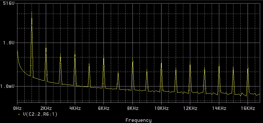

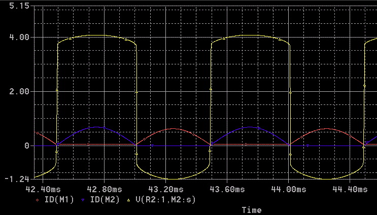

UPD: иллюстрации к сказанному
Красный и синий - токи выходных камней (поболе 600мА между прочим - уровень режима А виден на "красном" камне, который вглухую не запирается по известной причине...).
Желтый - напряжение на затворе нижнего мопа. Есно, что при такой заглушке камень с его высокой ёмкостью засыпает крепко и просыпается неохотно  >:(
А здесь - спектр, весь из себя заборчатый. Тем не менее, видно что общий уровень искажений не более 1%. Но звенящий, как шелезяка  :'(

Попробую философски осмыслить текущий этап - итак, на данном этапе получен (пока в симе, но данные представляются надёжными) повторитель, вполне успешно конкурирующий с однотактными ламповыми схемами.
По искажениям он превосходит их бескомпромиссно, а так же имеет лучший КПД - причем, как в самом усилительном каскаде, так и за счёт отсутствия накала.
В ходе исследований выявлена возможность перевода в режим АВ - и достижение мощностей, характерных для двухтактных схем.
Пока в двухтактном режиме (с отсечкой) характер искажений соответствует "транзисторной" схемотехнике.
Возможно, что даже в таком варианте усилитель может быть востребован. Причём, не только в гитаристике, у которой свои специфические подходы к искажениям, но и в ХЭ.
В первом случае гармонический песочек режима АВ будет урезан гитарным кабинетом - и нам ли привыкать к песку?  :P
Во втором применении - в ХЭ - имеет смысл не загонять в глубокий В и ограничиться критериями, указанными выше (чистый А - не менее 30% от максимальной мощности). В этом случае основной сигнал будет в заведомо в зоне ультра-клина, а чуть грязноватый и железистый пик тем не менее позволит реализовать запас мощности на прокачку акустики, которой, по большому счёту не хватает в примоднённых SE.
Так, что неоконченность исследовательского цикла не должна препятствовать желающим попробовать новое слово в звукотехнике на вкус  8-)
Разумеется, у меня зудит - добить тему и получить правильный АВ в этой феноменально простой конфигурации.  :-*

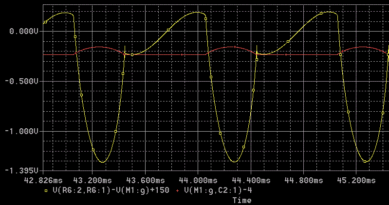

М-да...
Всё ж проблемы со скорострельностью ключа на самом деле мизерны против проблем несимметрии токов плеч.
Вот картинко суммарной ошибки - сделано вычитанием входного сигнала из выходного (жёлтая кривуля) и отдельной ошибки на затворе верхнего плеча (красная кривуля).
Как видим, имеет существенный разбаланс амплитуд плеч (порядка 1.5 В пик-ту-пик) против 100 мВ, создаваемых затвором верхнего плеча - на фоне основного размаха 280 В (то есть, 0.5%).
При этом, переключение не плавное - имеет место резкий скачок, который неизбежно будет сильно зудеть.
Некоторая синусоидальная компонента, видимая в сигнале ошибки - это просто недостаточно точное выделение разности: я поленился точно настроить выделялку. Грабли найдены - а красота картинки вторична.
При этом, проблема от недостаточной скорострельности ключа очень скромна на фоне главного - это маленький пичок на жёлтом графике. Если б всё остальное было б кошерно - то искажения от этого артефавкта были б на несколько порядков меньше.
В общем, не с тем боролся. Ну, да ничего - сейчас грабля найдена и будем думать, как её объезжать...
ХИНТ: полагаю, что при выдерживании указанного выше соотношения пиковой двухтактной и однотактной мощностей порядка -10...-6дБ, эти проблемы не должны быть вообще заметны на слух. Но для ХЭ всё ж это не катит...
ХИНТ2: при той же схемотехнике, но без трансформатора и с "транзисторными" уровнями сигнала проблема была б на порядок злей и работа в АВ была б невозможна вообще.
Вот в этом важнейшее преимущество высоковольтного малотокового сигнала, типичного для ламповой техники: перейдя на типичные для ламповой техники решения, мы сразу же уходим от типичных транзисторных проблем.
Так, что по большому счёту тенденция создавать звуковые полупроводниковые усилители по типу ОУ - это изначальное создание трудностей, что б потом их победно (и не очень победно) преодолевать.
В "ламповой" схемотехнике цена ошибки существенно меньше, а сами устройства значительно проще - независимо от типа усилительного прибора...

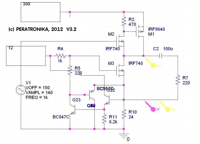

Придушил излишние вертухания в датчике тока. Заодно почистил и верхний камень - стабилизировал ему з-и перепад (дополнительным линеаризующим камнем).
В результате суммарная ошибка не превышает 40 мВ при выходной мощности 45 ВА (приведенка - 220 ом).
Что даёт искажения в режиме АВ - не выше -80 дБ (0.01%).
Вообще то это неплохо и для классического транзисторного уся!
Пока что придушил проблему переключения виртуальным костылём - вставил на входе ключа виртуальный драйвер, который отсёк его емкость от высокоомной управляющей цепи.
В принципе, указанные искажения намеряны при отсутствии ускорителя перезаряда - а с ускоряющим драйвером выброс переключения уменьшается в несколько раз.
Конечно, можно обойтись и классическим драйвером на комплементарных биполярах - но под него надо сообразить источник питания. А я страсть не люблю подобные рюшечки  >:(
Так, что буду думать ещё и ещё...
Схемку докину поздней - сейчас пойду охлаждать мозги...

Без схемки трудновато отслеживать полет мысли :) - приходится почти повторять твои изыскания, что не так-то и легко... Потому - кинь хотя бы сырую схемку, на которой получен этот результат... Мне проще по схеме посмотреть, чем по описанию понять :).
Насчет драйверов и питания - а нельзя ли использовать решения с вольтодобавками, как в драйверах МОСФЕТов для ШИМ?

« Ответ #197 : Июня 02, 2012, 08:43:23 pm »
@ OldMike
Ну, вот - руки с клавы снять нельзя. Сразу "картинку давай...".
Ну, изволь - только сразу извиняюсь за кривую графику: лень было разрисовывать, поскольку это очевидно не финальный вариант был:
В данном случае всё просто: для реализации быстрого управления достаточно увеличить ток в коллекторе токодатчика - до 10...20 мА. Отбирать его от анодки - это, конечно, варварство - но в ламповом девайсе всегда есть накал, из которого организовать 9...12 вольтовый источник вполне кошерно.
Потому в симе пока тупо ввёл второй источник и уменьшил номинал управляющего сопротивления.
Главное в этой версии - это доработка компаратора токодатчика: первый транзистор во-первых, повышает порог до 1.2 В (что нужно для функции, которую поясню ниже), а во-вторых - первый транзистор работает при стабильном токе и потому имеет стабилизированный перепад бэ, входящий в опорное напряжение компаратора.
Для обвода дополнительного тока в режиме В использован дополнительный PNP транзистор - повышение порога до 1.2 В понадобилось именно для предотвращения насыщения обводной цепи.
Ну, и сверху тоже добавлен обратный моп - для стабилизации исток-затворного напряжения, колебания которого добавляют ошибку к выходному напряжению.
ХИНТ: кто подумает, что это финал - тому наше глубокое "фе!"
 :o
Следующая версия в голове - сейчас пойду рисовать её.
Попробую управлять обходом не от компаратора, а непосредственно от датчика тока истока нижнего ключа. Правда, управление должно быть инвертированным - обход нарастает при уменьшении тока через ключ, что должно зафиксировать ток на некоем минимуме, но без закрытия ключа.
Хочется, что б закрывался он плавно - с пераспределением токов между ключом и обходом в диапазоне пошире...
ЗЫ: осциллограммки на этот вариант пока приводить не буду - неохота на картинках застревать.
Добегу до конца - сделаю статью с подробным и поэтапным разбором полёта и соответствующими картинками...
ХИНТ2: обходной ключ должен быть помощней - то, что там написано ВС557, не верь глазам своим!
Для умощнения я просто тупо собрал сборку из 20 шт, наложив их один на другой  ;D ;D
