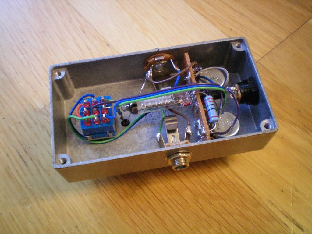

http://freestompboxes.org/viewtopic.php?f=28&t=7619
выглядит, как минимум, забавно 8)

вот первая версия схемки.
Ну, а 0123 там макет, а не фотка, но выглядит все вразумительно. Конструкция - обычная, но лампу даже низковольтную, в 0123 еще никто не совал, так что дядьке зачот.
Вот вторая версия: http://img-fotki.yandex.ru/get/3905/testo10.3/0_2e68b_fd329deb_XL
Непонимаю, зачем там переменка. Накал 30 мА, анодка - постоянная. Умножитель выглядит кривенько всеравно, да и на инверторах можно со Skiff Grass скопировать.
Вот бутер с ограничением на диодах, здоровее правда
совали! видел фотки буржуйского девайса с двумя такими лампами.

http://www.diystompboxes.com/smfforum/index.php?topic=71350.0
вот ссылка на нормальное обсуждение

вот подборка по теме: http://www.diystompboxes.com/smfforum/index.php?topic=71381.0
разобрано все, тремоло, драйвы и т.п., усилки на мизинцах питают от умножителя.  есть пентодные схемы. Но лампы в основном буржуйские. Даже светляка сделали на мизинцах.
В топике что я кидал выше - есть датапростынь на 6ж18, значит и на остальные можно найти, раз у буржуев оно есть.
Звексавая голова (nano head) оказывается 0.1 ватт и тоже от умножалки работает.
в 0123 ? нет фотки - нет баса (ц) 8))
в 0124 можно их горсть засунуть
