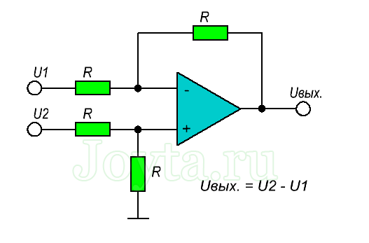

Всем привет. Как заставить дифференциальный усилитель работать с однополярным питанием без оффсета на выходе? ОУ Rail to Rail.
Для примера,  U2=1.05v, U1=1v Усиление 10. На выходе с двухполярным питанием 0.05х10=0.5v. Как получить те же 0.5в с однополярным положительным источником питания?

А что, в таком виде не работает? Значит Rail to Rail тоже имеет ограничения вблизи краёв(0.5в это совсем с краю получается).
Если же смещение имеет внутренние причины, то наверное надо подать на какой-то из входов компенсирующее напряжение(зависит от того, в какую сторону смещение), думается что через такой же резистор, как и на входах.

Рэил ту Рэил заработал. А вот обычный (аналог ТЛ072) не работает даже при значениях близких к половине питания. Как это объяснить???

Вы вышли за пределы Common-mode input voltage range (см. даташит). Для TL072 при +/-15 В питания нижний предел CM -12 В, т.е. на 3 В выше минуса питания - земли в вашем случае.
Практически, вы заткнули дифкаскад, который в 072 "хорошо" работает возле плюсовой шины, и "плохо" возле минусовой.
