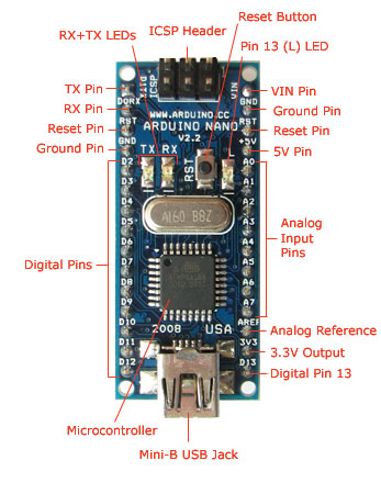

Потому правильное действие: купить Ардуино Нано - это несколько сот рублей.
Скачать софт - это бесплатно (официально - бесплатно).
Дальше тебе понадобится 10 минут на инсталляцию софта и 10 минут на первые эксперименты с железякой.
И когда она заморгает так, как ты ей пропишешь - ты готов по настоящему думать, и тут же, не отходя от кассы экспериментировать с любыми твоими задумками.
Сразу же мотивирую - почему именно Нано: версия Нано является полнофункциональной в смысле возможностей процессора, имеет встроенный USB-мост и питается от USB.
От полной ардуины она отличается отсутствием гнезда (именно гнезда, а не контактов) для внешнего питания - внешнее питание на нано можно подать через котакты разъёма.
Зато нано компактней - у неё размеры, аналогичные размерам корпуса ДИП-30 (такого, в котором выпускалась, к примеру, ультрафиолетовая стираемая память), и потому Нано садится в стандартную кроватку.
Таким образом, работа с твоим экспериментальным устройством может выглядеть так: на твоей плате установлена кроватка. В неё вставлена ардуинина. От платы ардуина получает питание - и обеспечивает управление, как ты того захочешь.
