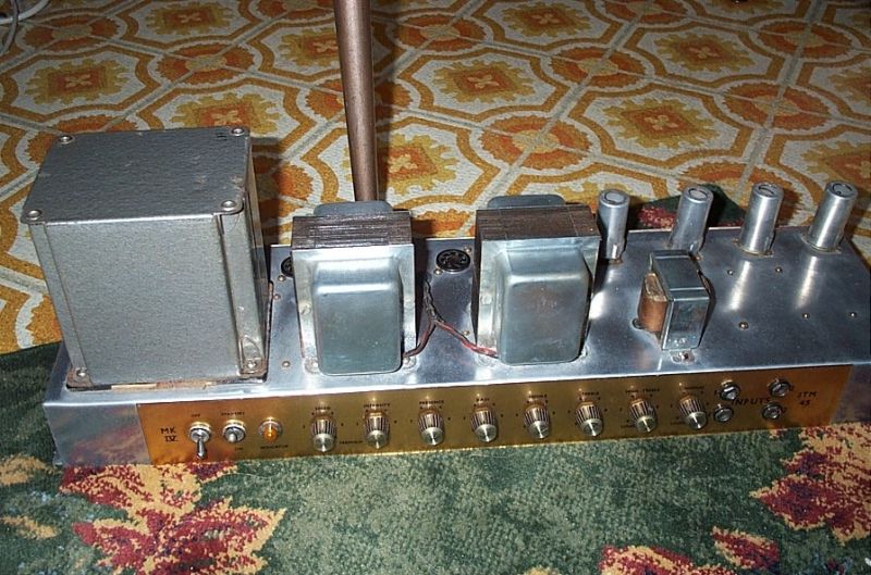

Вот такой вариант РР подсмотрел:
http://112.r.photoshare.ru/01129/00ac5a6c7ca717a414d376d3c753a5abf6033252.jpg
