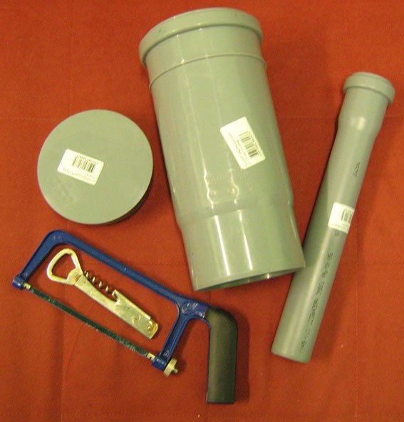

Вполне серьёзно, вот приготовил материалы для корпуса и инструмент:

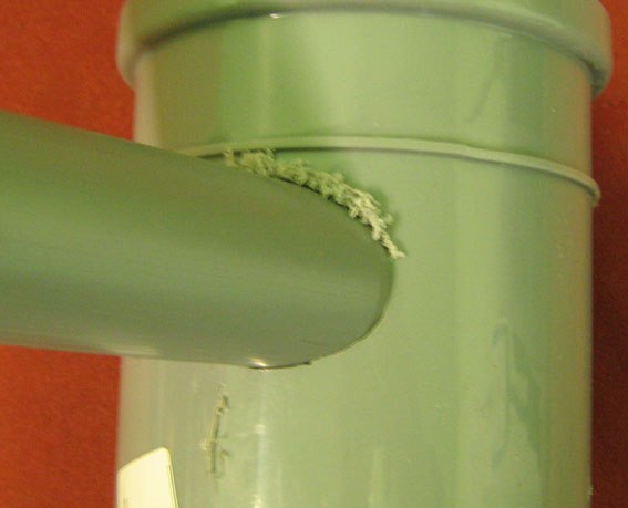

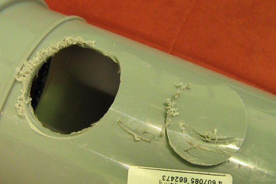

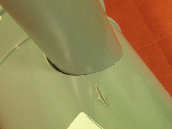

Процесс продолжается:
сверлю отверстие по хорде большого цилиндра, чтобы образующая малого цилиндра входила по касательной, это необходимо для создания центробежной силы в циклоне:

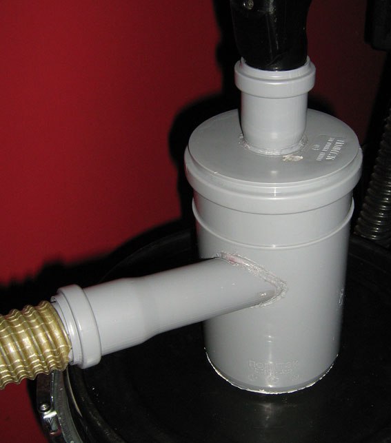

Вот что получилось за час "работы". Циклон реально работает. Я доволен, всем рекомендую.
PS: на фото циклончик врезан в крышку пластиковой бочки 65л.
Предостережение: пылесос 1000-1500Вт при закупорке входа циклона плющит "евробочку" мгновенно — она ломается, поэтому вставляйте внутрь свёрнутую металлопластиковую трубу.

Re: Собираю пылесос
« Ответ #8 : Апреля 03, 2012, 04:58:11 pm »
достаточно подобрать диаметр ПВХ трубы и сгородить фильтр...
Всё не так — смысл циклона в том, что фильтр не нужен!
Пыль отделяется центробежной силой и падает в бочку… таким образом его эффективность не зависит от заполнения
Если присмотришься к фото, то увидишь, что трубы сварены совсем не так, как канализационные стояки…
Верхняя проходит сквозь крышку и забирает воздух чуть ниже нижней тангенциальной (не радиусной!), которая и создаёт круговой поток  ;)
« Последнее редактирование: Апреля 03, 2012, 05:08:04 pm от GLEB »
