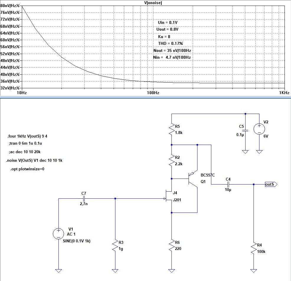

Ниже - каскад ... на двухтранзисторной паре. Вот так примерно можно улучшить THD.
Просимил у себя этот вариант :  приведённый ко входу Nin = 4.7 nV/100Hz - типовой для подобных транзисторов, а вот THD мой сим показал 0.17% вместо 0.09% у тебя. Пока не пробовал оптимировать.

« Ответ #47 : Июля 09, 2020, 08:15:01 pm »
@ patron, этот THD такая штука непонятная... Меняются опции транзиент-анализа - меняется и результат, порой до полной невменяемости.
Обязательно нужно сравнивать с THD источника, там он должен быть очень малым.
Я методом научного тыка подобрал себе для анализа такие опции:
Частота синуса 1 КГц,
Транзиент  .tran 0 100m 0 20u.
Если исходная двухтранзисторная схема не удовлетворяет по THD, можно замутить что-нибудь с операционничком. Уж один-то ОУ питание потянет. Что-то похожее на схему ниже.

« Ответ #48 : Июля 10, 2020, 11:24:56 am »
Просимил эту схему со всеми указанными номиналами и компонентами :
Ku = 12
THD = 0,0003%
Noise out = 80 nV/100Hz
Noise in = 6,7 nV/100Hz
По THD - выше крыши, а вот по шумам совсем не ахти. Пробовал запустить симуляцию на OPA1611 и на OPA209 - сим виснет.
Попробовал с LSK170 - 3,4 nV/100Hz,
Я уже писал, что основная цель - с/ш и в этом смысле уже обыграл море вариантов. Пока что большинство вариантов дало не лучше 4 nV/100Hz.
Самый лучший вариант. что удалось получить - около 2,7 nV на LSK170 + BC557 из твоей предыдущей схемы, но как уже писал - там было неважно с THD - не хотелось бы вылезать за пределы 0.1%.
Уповать на LSK170 тоже нельзя : проводил сравнительную симуляцию с десятком полевиков в одной и той же схеме, но режим оптимировал под каждый персонально. Победил LSK170  8-) но ! я обмерял эти-же транзисторы  в живой схеме и тоже с оптимизацией под каждый и места по шуму распределились совсем не так, как обещал симулятор.

Ну, я уж не знаю, что еще предложить.
Можно пару транзисторов сделать тройкой, второй транзистор дарлингтоном или шиклаи. Но там качели получаются: лучше THD - хуже по шумам, и наоборот.
Схема ниже. J201 мне не нравятся, модели LSK170 у меня нет, поэтому поискал замену в виде BFT46. Искажения вполне достойные и на 100мВ, и на 200, и на 300. А шум не айс.

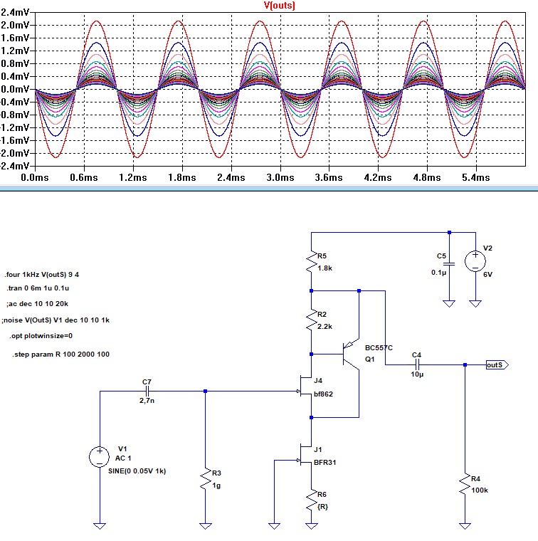

Здесь предлагалось сделать каскад с усилением и для уменьшения шумов от резистора в истоке вх. ПТ в исток ему влудить ГСТ на ПТ.
Попробовал, но что-то вместо у-ля он выродился в утишитель. Что не так сделано ?

Насчет схемы #51. Это был не мой совет и к тому-же неправильный. Коэффициент усиления   схемы (см. #49) равен отношению R3/R2. В схеме #51 это будет R5/R(J1), где R(J1) - динамическое сопротивление двухполюсника J1,R6. Это десятки и сотни килоом (зависит от R6). Понятно, что получился ослабитель...

« Ответ #54 : Июля 22, 2020, 08:33:35 am »
Так как всё-таки изменить схему #51 , чтобы вывести 862-й в нормальный режим и при этом не нахватать шумов из-за довольно высокоомных резисторов в истоке ? У него довольно высокая в сравнении с LSK170 и BF861A отсечка - от -0.5 до -1.1 вольта, типовая  -0.75 В. По шумам в даташит довольно скудная информация, графиков зависимости от тока и импеданса источника нет.
