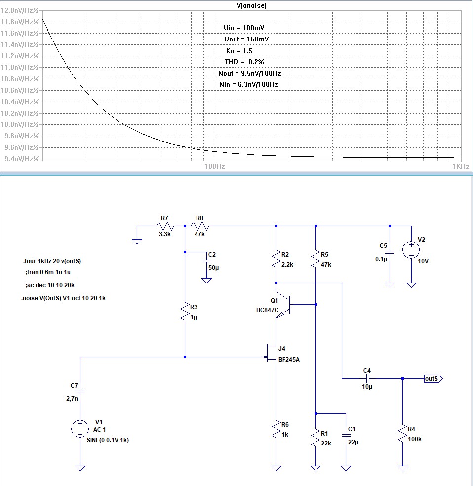

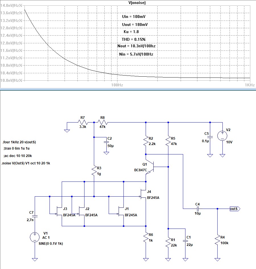

« Ответ #26 : Июня 23, 2020, 07:42:36 am »
такой-же выигрыш можно поиметь с ОДНИМ датчиком, запараллелив входные транзисторы
-  Читал о таком способе улучшения с/ш, но физически как-то не очень понятно откуда оно берётся. В чём разница при соединении n-полевиков впараллель, при котором ёмкости складываются или просто взять один полевик с гораздо бОльшим кристаллом - ведь кристаллы мощных полевиков состоят из параллельных решётчатых структур.
Просимил два врианта : один FET и 4 "тупо" впараллель. Может просто впараллель некорректно и надо что-то менять, а то выигрыш получается всего 0.6 дБ

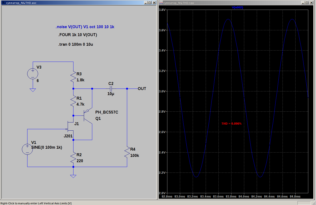

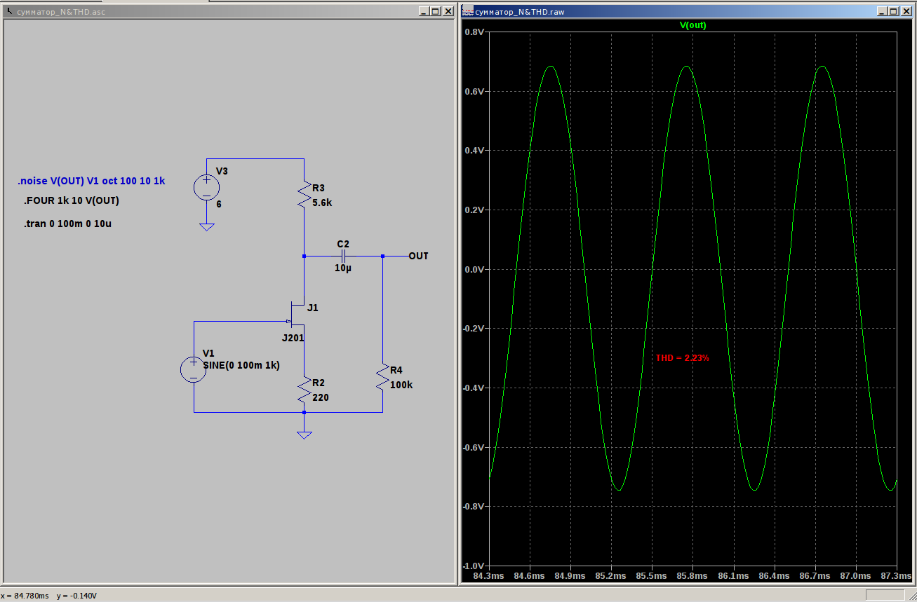

@ patron
Я посидел за симулятором - получается, что вы правы а моя идея с параллельными транзисторами никуда не годится. Выигрыш мизерный, потому что львиную долю шумов вносит не транзистор, а импеданс датчика. Придется возвращаться к концепции с N датчиков.
Не нравится мне это, но с симулятором не поспоришь, он уже не раз показывал мне свое превосходство над средним ученичком. ))
Насчет большого уровня THD: полевик вообще не шибко линейный элемент, да и снижение напряжения питания до 6 вольт сыграет в минус... придется усложнять схемы каналов, обертывая полевики обратной связью.
Ниже - две картинки: каскад на одиночном полевике и на двухтранзисторной паре. Вот так примерно можно улучшить THD.
« Последнее редактирование: Марта 22, 2026, 12:13:15 pm от Thorn »

Re: Сумматор
« Ответ #28 : Июня 24, 2020, 05:00:50 pm »
Сегодня целый день симил, оптимировал режимы, обыгрывал разные коэффициенты усиления - никакого существенного улучшения с/ш от параллельного соединения транзисторов подтвердить мне так и не получилось. Непонятно только - как формально обосновали это "улучшение" в соответствующих источниках : симулятор ведь тоже работает с моделями, основанными на формулах.

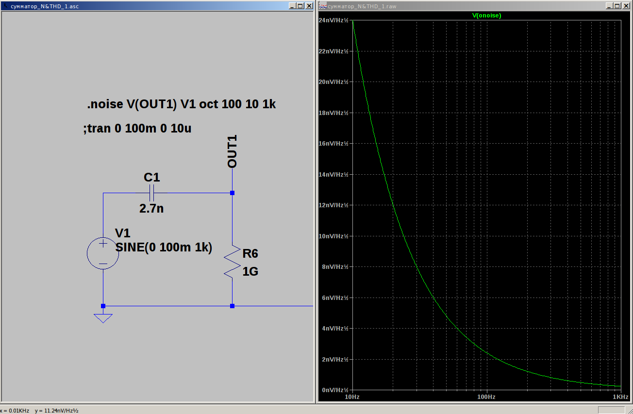

Быть такого не может. Реактивности не шумят.
В таком случае прошу вас прокомментировать следующие эпюры:

« Ответ #31 : Июня 24, 2020, 09:39:56 pm »
На первой схеме увеличивайте R - 10, 100, 1000 ГОм... Источник остаётся прежним, а шум будет падать.
ПС. Советую по оси Y устанавливать лог. масштаб, как это повсеместно и принято, а то график не соответствует слуховым ощущениям, и всё это выглядит устрашающе.

Re: Сумматор
« Ответ #32 : Июня 24, 2020, 10:41:12 pm »
@ OlegFX
Да, вы правы. Хотя в голове это не укладывается. Но... правы.
Re: Сумматор
« Ответ #33 : Июня 24, 2020, 10:59:38 pm »
@ OlegFX
Да тут всё просто - чем больше R, тем меньше его ток шума, который, протекая по r источника, создаёт напряжение шума, которое вы и наблюдаете на своём графике. Ток шума - это тот же Джонсоновский (тепловой) шум, только под корнем не R, а проводимость - 1/R. Т.е. это просто другое представление шума резистора.
Практически, необходимо увеличивать R до тех пор, пока в заданной полосе частот шум этого R не будет превышать напряжение шума имеющегося ПТ не более, чем на заданное кол-во дБ.

Re: Сумматор
« Ответ #37 : Июня 25, 2020, 11:03:28 am »
@ patron, по результатам симуляции схем при сопротивлении входного резистора 1ГОм выигрыш практически не заметен. Это 4-5% на частоте 10Гц, при больших частотах меньше, на 1КГц это доли процента.

Re: Сумматор
« Ответ #38 : Июня 25, 2020, 11:11:33 am »
Ну и у меня что-то похожее получалось.
Пока не могу осмыслить - как сравнивать с/ш от одного сенсора с одним ПТ на входе и 4-мя сенсорами, каждый со своим ПТ и сумматором в виде каскода, как рассматривали выше.
Если шум на выходе схемы с одним ПТ разделить на Ku, то получим шум, приведённый ко входу и в этом смысле с одним ПТ всё понятно.
С 4-мя сенсорами и 4-мя ПТ : надо поделить шум на выходе на Ku по отношению одному сенсору со своим ПТ ? Или надо поделить ещё и на 4 - по числу вх. звеньев ?
И как вообще сравнивать эти два варианта  ::)
