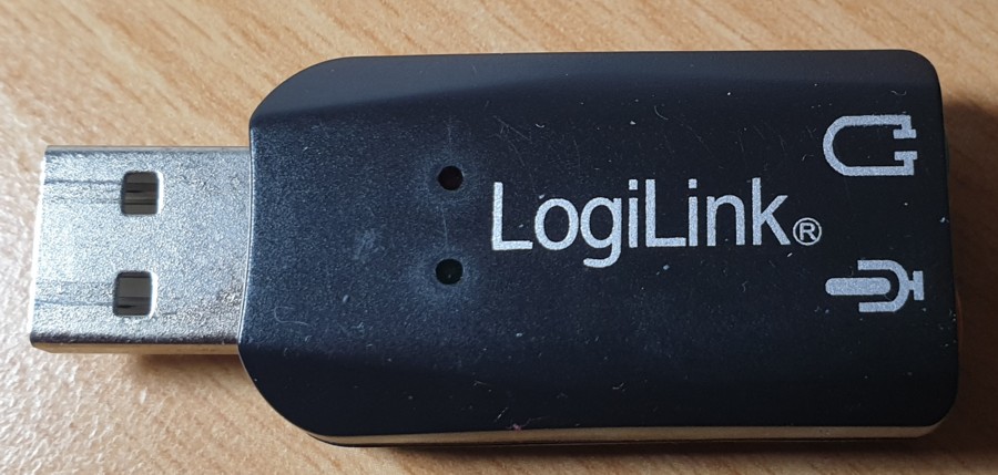

в компе ЗК интегрированная - чип-сет, но с большим минусом : чего-то они напахали - шумит сильно с микрофонного входа, поэтому использую внешнюю карту - LogiLink UA0053. В даташитах, которые нашёл, не указывают задержку.

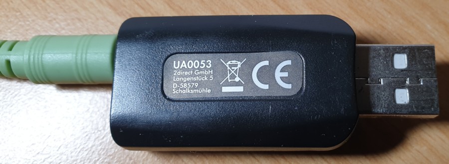

patron
Re: Задержка в компе.
« Ответ #8 : Января 31, 2022, 02:02:17 pm »
Вот такой зверёк.
