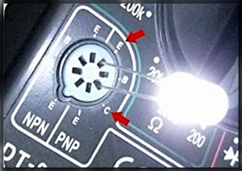

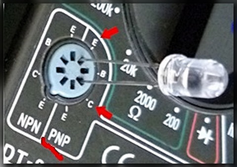

Случайно наткнулся в интернетах, честно говоря сам до такого почему-то не додумался. Итак, быстрая проверка светодиодов и их полярности китайским мультиметром:
Обратная полярность:
Прямая полярность:

Нет, не рулит - порог открывания светодиода слишком велик для китайского мультика (М890х, например).

крайне странно.... уж на что китайский мультиметр DT830, но и тот исправно зажигал любые светодиоды в режиме измерения сопротивления

Режим прозвонки диодов зажигает, хоть и еле видно, почти любой LED. В чем проблема?

Не любые, а только красные суперяркие. Проблем, в общем-то, никаких, но если требуется проверить с/д, в т.ч. как он светится в нормальном режиме, то вышеописанным способом это можно сделать, не прибегая к специальных приборам для проверки светиков.

А у меня - зажигает, показывая при этом падение на СД.

У меня есть старые (начала 90-х) светодиоды из аппаратуры Эрикссон - КПД у них никакой, от тестера еле тлеют. Более-менее современные (не имею в виду сверхъяркие) горят от обычного 830-го тестера вполне прилично. Может, просто батарейка села?

Я проверял предыдущим M890 сверхъяркие белые светодиоды, на сопротивлении, проверял 1000 шт. подряд, ...светились немножко. А мощные по 0,5, 1, 3 Вт уже не светятся.
Re: Проверка светодиодов мультиметром
« Ответ #11 : Июня 15, 2014, 11:17:30 pm »
А поинтересоваться рабочим напряжением и током - слабо?
ХИНТ: омметр - источник тока 0.2...1 мА. Из этого и надо исходить.
Пробник диодов - ток чуть побольше, но того же порядка...
