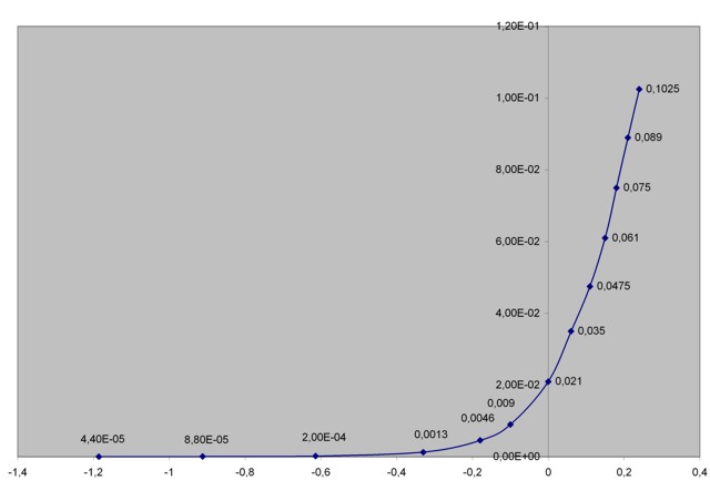

Re: Сеточный ток. Результаты измерений.
« Ответ #4 : Сентября 19, 2009, 12:03:37 am »
Зависимость сеточного тока от напряжения сетка-катод.
Схема измерения и таблица снятых данных
http://milas.spb.ru/~kmg/files/projects/dualrectifier/test/compl/gc.pdf
XLS файл (с данными и графиком)
http://milas.spb.ru/~kmg/files/projects/dualrectifier/test/compl/gc.xls

Marton
« Ответ #5 : Сентября 19, 2009, 12:38:45 am »
КМГ, ты ж видишь, у тебя для конкретного каскада с его характеристиками (нагрузка и пр.). А тут чисто сеточная характеристика.
Медведь, при 50 В хотел снять, самому интересно, но уже намаялся и отговорил себя - пошёл обрабатывать намерянное. Сниму на след неделе - макет на работе.
По поводу тока сетки в отрицательной области - тут, по-моему, принципиальный момент: он есть при автоматическом смещении... А при фиксированном и, в частности, в той схеме, по которой измерял я - его не должно быть (нули показали приборы, от руки не вбивал).
Как я думаю - это фишка автомата...
« Ответ #6 : Сентября 19, 2009, 09:18:54 am »
По поводу тока сетки в отрицательной области - тут, по-моему, принципиальный момент: он есть при автоматическом смещении... А при фиксированном и, в частности, в той схеме, по которой измерял я - его не должно быть.
Извините, первый раз такое слышу. Ток сетки при прочих равных зависит от разности напряжений катод-сетка, способ задания смещения здесь ни при чём. У некоторых ламп сеточный ток резко возрастает уже при достаточно большом отрицательном смещении - пара вольт.

@ MARcus
Не, способ смещения тут не причем. Ты же видишь, что у тебя при 0в ток "резко" появляется, а так не бывает в лампах - сетку обтекает поток электронов и чем слабее она их отталкивает (более положительный потенциал) тем больше их с ней соударяется. 0в - отталкивать перестает и просто собирает на себе попавшие электроны анодного тока. При положительном смещении начинает притягивать.
Впрочем, это не суть важно. Нужны от 50в характеристики, чтобы можно было сделать нормальную модель. Причем сильно высоко можешь не гонять, дойди то нынешней точки пересечения (7в, 4.5ма). Хотя, конечно, с точки зрения любознательности посмотреть как лампу глючит при больших токах прикольно)
