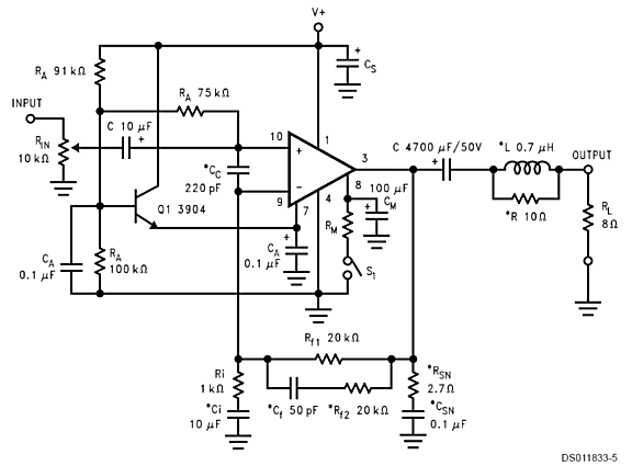

Вообщем был у меня итун на 3886. переделал я его в стандартную даташитовскую схему. что то не получается самому развести норм печатку. может кто собирал или у ого просто завалялась?

не знаю как развести ее нормально сижу рисую финя какаято. а так на звук норм. единственное баса маловато..

баса мало?? :o по какой другой схеме делай тогда, их в сети полно.
А уж если совсем капец, то 3876 ну или 7294 (мою 'любимую'...) пробуй... без всяких Q1... а на счет печатки, твоя микруха, имхо, не прихотлива, делай как удобно или как красиво...

гугл в основном валит двухполярными схемами/печатками... так что бес понту. а мне надо именно однополярка.

Бери любую за основу, добавь цепь формирования средней точки и конденсатор на выход.
А что - сильно привязан к однополярке?

да меня устраивает звук однополярки. да и транс там можно по проще взять. и аккуратнее скомпановать можно все.
