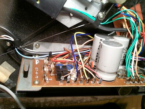

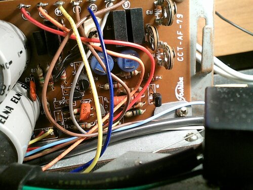

Проще всего купить японскую вертушку 70-х годов (неисправную) и довести ее до кондиции, я так и поступил (затратил 100 евро + всякая ерунда).
http://fotki.yandex.ru/users/kdolotov/view/187090/
http://fotki.yandex.ru/users/kdolotov/view/187078/
http://fotki.yandex.ru/users/kdolotov/view/187077/
