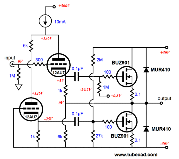

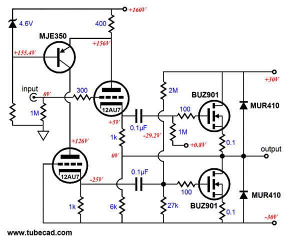

С подачи камкада Peratron наткнулся на очень итерестный сайт: http://www.tubecad.com
На данный момент очень заитересовала статья
http://www.tubecad.com/2010/09/blog0191.htm
А конкретно две схемы из неё.
Первый вопрос, что за полевик такой BUZ901 гугл по поводу его цены даёт очень противоречивые вещи от 150 до 1200р за штуку. В моём справвочнике его вообще нету. Может кто-то знает аналог?
Что вообще думаетет по этим схемам? Можно их модифицировать и использовать как гитарный УМ.

 по  обозначению buz901  обычный мосфет,
да тотже  irf510 должен проканать :D

@ Denn ты имеешь в виду диод обозначенный тут как MUR410
Я сейчас сравнивал даташиты и более близкий из доступных получается 2SK1058 как думаете, что лучше использовать его или IFR ?
Ещё вопрос с затвора верхнего мосфета через резистор 100 Ом и резистор 1М идет на некую точку возле которой написанно + 0.8 Вольта как я понимаю в эту точку я должен подать такое положительное смещение или это просто измерение напряжения при отладке?
@ santa
да туда надо подать  напряжение также как и для нижнего транзистора , чтобы получить пол питания
 на выходе

Эх добыть бы питающий транс под это дело. На выходных бы попробовал собрать. И не понятно какой должна быть сила тока в 30 Вольтовой обмотке. Да и вообще какая выходная моща усилка получается.
На нижний транзистор подавать дополнительно смещение 0.8 вольта не нужно, оно там и так будет за счет делителя 2МОм/27КОм
я про него и говорил, просто на схеме  показали только один делитель
   смотря какой ток задать делителем+какую нужно получить можность ,
 мощность  можно прикинуть от питания
 30*0.7=21
21*21/8=55 ватт ...
